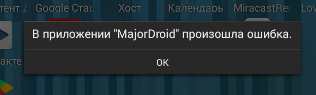

sergejey писал(а):http://c2n.me/3coTytE.apk
И ещё одна очень экспериментальная функция -- детектор лиц.
Если через настройки включить сервис детектора лица, то программа будет отправлять количество найденных лиц по адресу
Попробовал включить.
В результате вот что. И теперь Мажор дроид при запуске выдает эту ошибку.
update: в настройках андрюши, где прграммы, скинул настройки для мажордроида.
Но сам факт что не работает удручает.
Камера встроеная в приставку, выбирал "основная"
