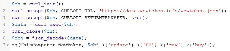

$ch = curl_init();
curl_setopt($ch, CURLOPT_URL, 'https://data.wowtoken.info/wowtoken.json');
curl_setopt($ch, CURLOPT_RETURNTRANSFER, true);
$data = curl_exec($ch);
curl_close($ch);
$obj = json_decode($data);
sg(This.Computer, ($obj->{'update'}->{'EU'}->{'raw'}->{'buy'}));
Не работает.

$ch = curl_init();
curl_close($ch);
sg(Object.Property, $obj->{'update'}->{'EU'}->{'raw'}->{'buy'});
Работает.

Скрипт отрабатывает, но свойство не меняется.

Смотрите лог. У меня скрипт отрабатывает и свойство меняется нормально.

Бред какой-то. При каждом запуске скрипта создаётся новое свойство "ThisComputer.ThisComputerWowToken".

в кавычки свойство забыли взять

Пробовал и двойные и одинарные - свойство пустое. Хотя бы новое свойство перестало создаваться.

$data = getURL('https://data.wowtoken.info/wowtoken.json');
sg('WowToken', $obj->update->EU->raw->buy);

Спасибо, работает. :-)
