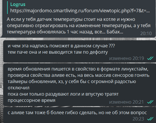

Как красиво и правильно в SSensors отключить SDevices. setUpdatedText
п.с. Спасибо Евгений Лукьяненко
SDevices_setUpdatedText.php
if (($newTimeout > 0) && ($this->class_title == 'SOpenClose')) {
    setTimeOut($ot.'_updateTime','callMethod("'.$ot.'.setUpdatedText");',$newTimeout);
так лучше, в начало файла
<?php
if ($this->class_title != 'SOpenClose') return;
Последний раз редактировалось Logrus Ср мар 14, 2018 9:26 pm, всего редактировалось 2 раза.
