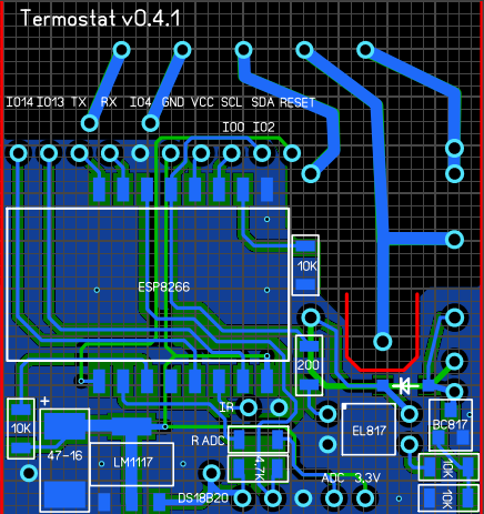

Завершил проект термостата в подрозетник.
термостат оттестирован.
Функции:
- управление реле (SDR-05VDC-SL-C или твердотельное OMRON G3MB-202P)
- датчики температуры DS18B20
- аналоговый датчик к порту ADC
- датчик температуры DHT22
- подключение экрана SSD1306
- ИК передатчик для управления ИК техникой
Файлы Gerber

Сергей выложи так же сюда фото готовых термостатов.
На обоих видах реле.
Наглядно будет видно результат.

ToteMeiSter писал(а):Сергей выложи так же сюда фото готовых термостатов.
эта версия будет так же переделана, вместо твердотельного реле будет использоваться семисторы с moc3040 ибо твердотельное реле это тот же moc с семистором, при чем будет 2 семистора вместо одного, так же останется и реле. Скоро переделанную плату отправлю в заказ, надо сделать 3 платы и отправлять сразу все чтобы на пересылку меньше тратиться.
Ещё бы "крутилку" и кнопочку для управления без МД, чтобы вручную можно было температуры и другие параметры выставлять.
так пожалуйста, экран подключить можно и сенсорные кнопки, как придут платы я спаяю и сделаю фото с экраном и без в подразетнике, в общем разные варианты.
