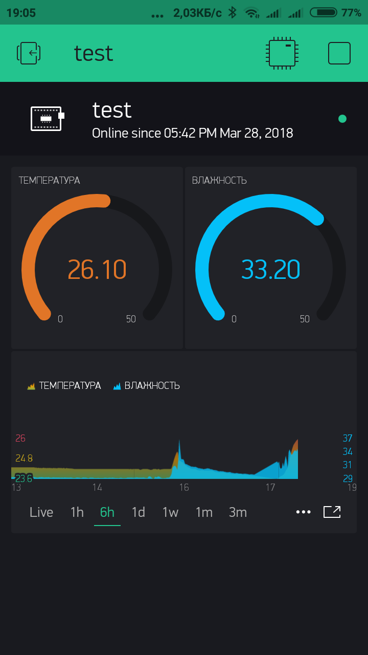

После непродолжительного тестирования прошивки wifi iot (итоговая стоимость данной связки + стоимость прошивки практически равна стоимости WSDCGQ01LM от сяоми) на связке nodemcu+dht22 решил посмотреть в сторону данного модуля и в результате увидел на экране показания температуры и давления

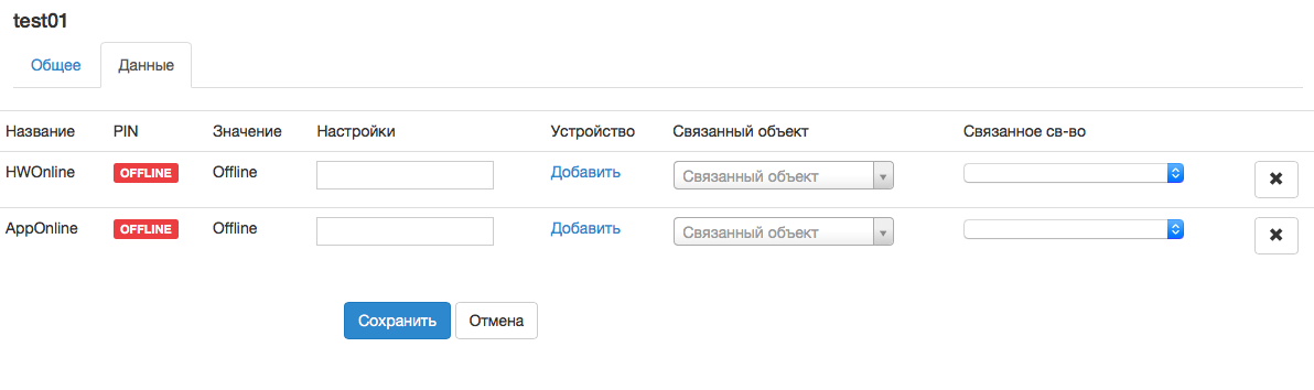

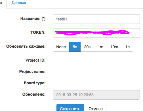

при этом в модуле
MD на raspberry pi3
