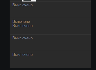

После последнего обновления мастер-ветки поломались некоторые объекты на сценах и дашборде.
Для реле переписал шаблон из первого поста по теме
<div style='display:%.status|"none;block"%' onClick='callMethod("%.turnOff");'>Включено</div>
<div style='display:%.status|"block;none"%' onClick='callMethod("%.turnOn");'>Выключено</div>
и всё равно какая-то ерунда получается
Что-то глобальное поменялось?
Сообщения: 2044
Сообщение xor »
Если переписать пример из первого поста так (см callMethod):
<div style='display:%.status|"none;block"%;cursor:pointer' onClick='callMethod("%.object_title%.turnOff");'>Вкл  %.name%</div>
<div style='display:%.status|"block;none"%;cursor:pointer' onClick='callMethod("%.object_title%.turnOn");'>Выкл %.name%</div>
то, вроде, поправляется

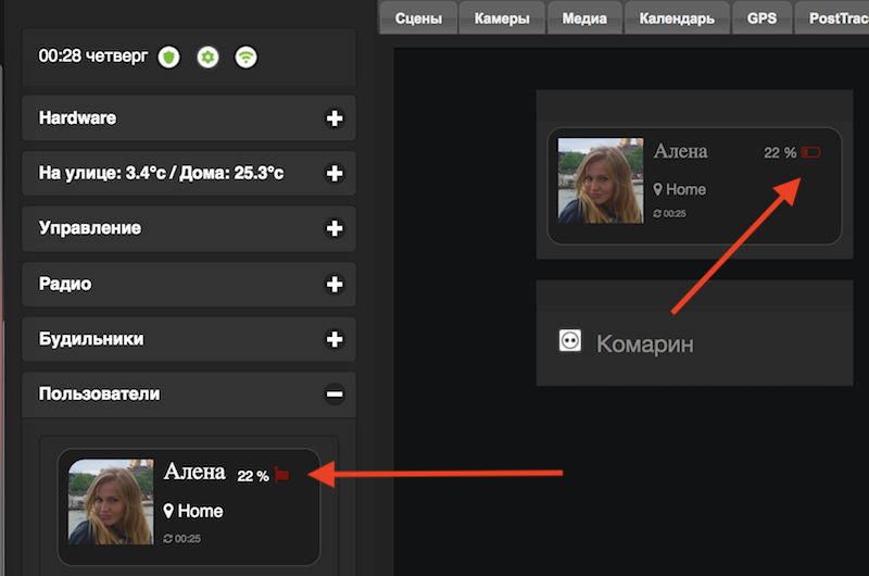

Подскажите где копать? пару дней назад заметил что после обновлений в меню неправильно отображаются иконки батареи, а в дашборде правильно.
Снимок экрана 2018-02-01 в 00.28.06.png (140.05 КБ) 8548 просмотров
А что в этот момент в свойстве, и в коде страницы?
igorewa
Сообщения: 515
Откуда: Киев
Сообщение igorewa »
nick7zmail писал(а):А что в этот момент в свойстве, и в коде страницы?
В свойстве fa fa-battery-quarter , а в коде страницы посмотреть не получается тк по меню не могу кликнуть

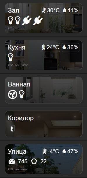

Продолжаю издеваться над шаблоном класса для комнат.
Оказывается в предыдущей версии (там был класс blinker) не работало мерцание (планировалось использовать для датчика движения к примеру)....вот хоть убейте - всё равно не смог заставить его работать, по-этому пока убрал..."кручение" иконок при этом работает на ура, не знаю что за бред...
Так же добавил фон (соответственно свойство background, в которое вписан путь для картинки)....ну и немного подправлен css.
В общем теперь это выглядит как то так
Кстати на скрине видно, как выведены показания с датчиков помимо влажности и температуры (см. виджет Улица)...ток такой вариант придумал...если есть другие варианты - жду предложений)))
Шаблон класса roomsSPOILER_SHOW

igorewa писал(а):Подскажите где копать? пару дней назад заметил что после обновлений в меню неправильно отображаются иконки батареи, а в дашборде правильно.
Удалил код - Шаблон класса rooms и иконки стали нормально отображаться.
