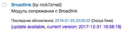

обновился, опечатку исправил, на закрытых шторах пока щелчков мотора не заметил НО появилась новая проблема, каждые 10 минут шторы сами закрываются. ( у штор стоит Время обновления 1мин. )
Re: [Модуль] Broadlink
оставлю ка я все вот так
