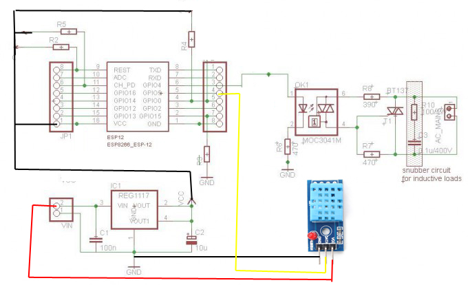

Сподвигло меня на этот беспредел периодическое (1 раз в 10 лет) переутепление ванной сверху.
Понял что во всем виновато отсутствие вытяжки как таковой.
Установил вытяжку и .... понял что надо подключать к Мажорику.
Взял такие запчасти:
1. ESP8266-12
2. DHT-11 (для дела достаточно)
3. Блок питания ЮСБ самый маленький какой нашел в "Авроре"
4. КРЕН (стабилизатор напряжения) на 3.3 вольта
5. макетку (не ругайте все делал впервые)
6. коробку с электронного китайского транфсорматора на 12 для галогенок.
Все это соединил по схеме (внизу).
Написал скетч для Ардуино IDE (внизу)
Установил, запустил (проклял все - стукнуло током) БУДЬТЕ ОЧЕНЬ ВНИМАТЕЛЬНЫ НА СХЕМЕ ВИСИТ 220 ВОЛЬТ.
Потом еще, еще ну и опять проклял все.
ЗАПУСТИЛ !!!!
Принцип такой -
В Скетче нужно внести 4 данные-
1. Имя сети
2. Пароль
3. тип датчика ДНТ
4. Пин датчика ДНТ
Все остальное вводится через веб страницу.
АЙПИ - адрес понятно думаю..
Имя датчика влажности и температуры - имя датчика созданого в Мажорике (Temp01 - типа)
ГПИО - подведенное к симисторному ключу - в моем случае и по СХЕМЕ 4
Время таймера - время работы вытяжки после превышения порога.
Обновление скетча - если что не так - через веб страницу.
Передает данные о температуре и влажности на мажорик через промежуток (установленный в странице настроек).
ну и вроде все
Забыл - все настройки сохраняются в памяти - так что включай выключай НЕ страшно.
Платы как таковой нет - паял все на макетку (такчто извените)
Вопросы приветствуются.
SSDP - виключатель

Схема
Схема

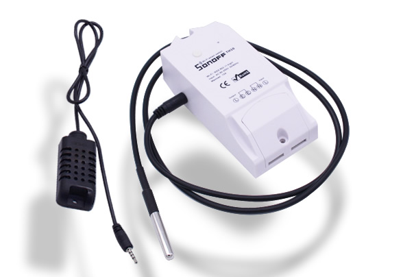

Я у себя сделал чуть проще, но немного дороже. Купил Sonoff TH10 с датчиком температуры / влажности. Залил в него wifi-iot прошивку которая хорошо дружит с MD.
Покупал Sonoff TH10 из-за того что не нужно заморачиваться с питанием и корпусом.

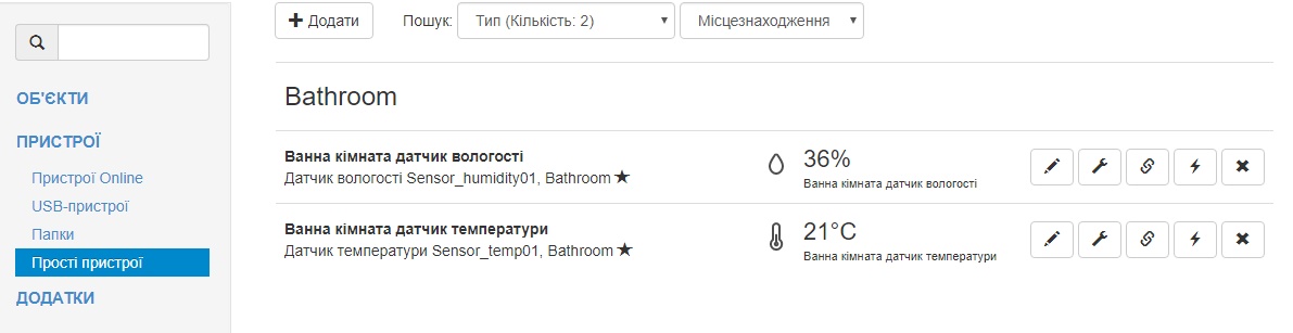

2. Проверяется живость - Устройства онлайн (указал ip и готово).
3. По поводу шлет значение - поскольку это напрямую получилось Простым устройством на стороне МЖД оно проверяется автоматом. Но как нормальный вариант контролировать время обновления данных если у меня выставлено так - Set time to work fan (minutes)(1 digits): 3. То соответственно данные приходят максимуму в течении 5 минут. То и соответственно живость датчика проверяется по времени.
(Вот единственное надо будет еще передать на мажорика значение фактической включенности вентилятора)

Создал 2 устройства как на картинке и перенес название этих устройств на страницу настройки самого датчика и ВСЕ...
