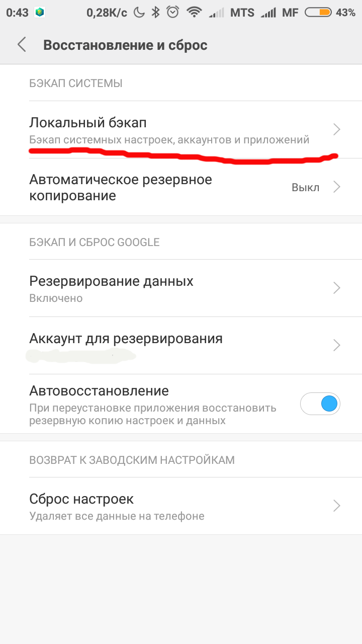

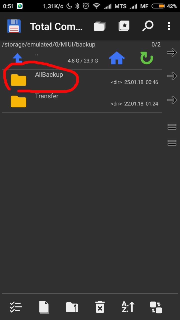

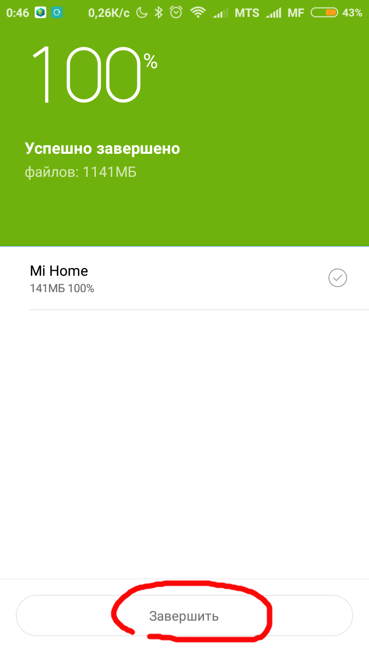

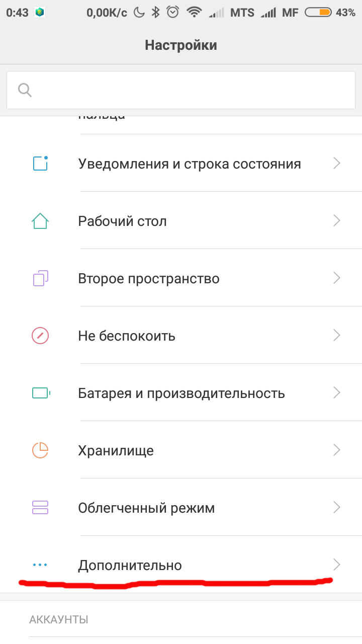

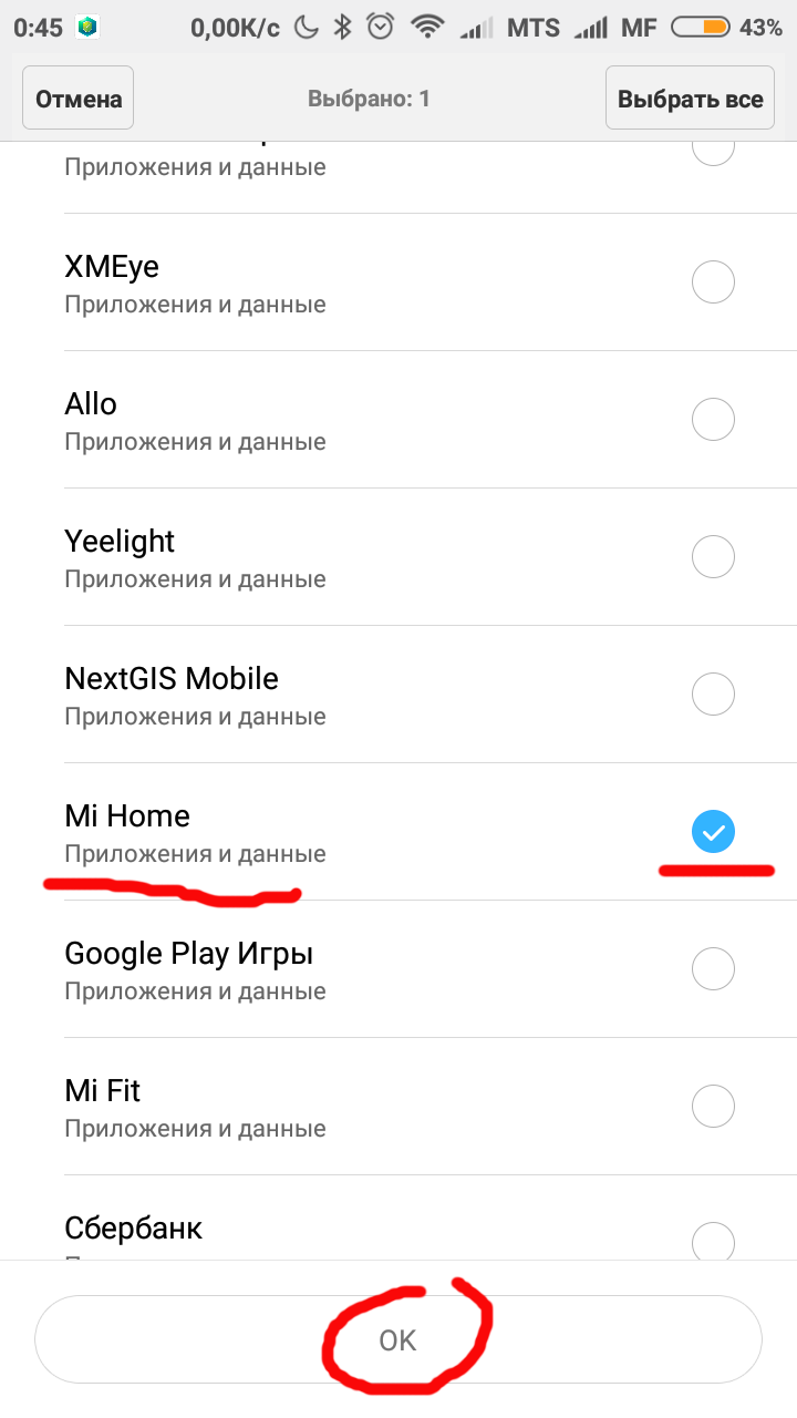

antpino
Сообщения: 73
Зарегистрирован: Вт ноя 07, 2017 9:54 am
Благодарил (а): 83 раза
Поблагодарили: 5 раз
Re: [Модуль] Xiaomi miIO

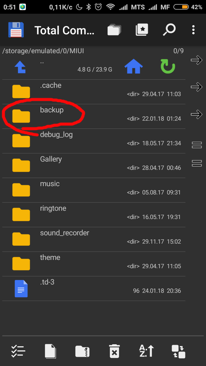

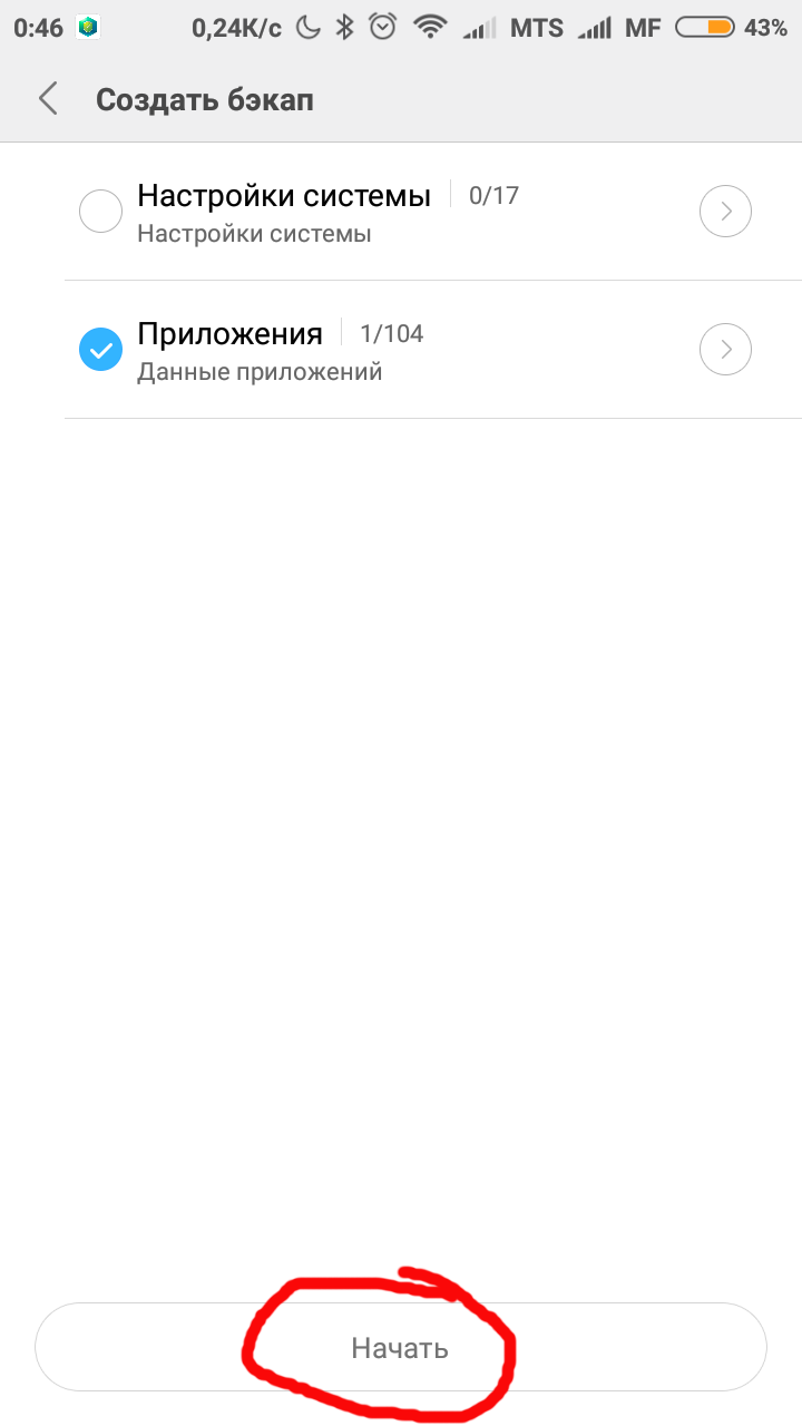

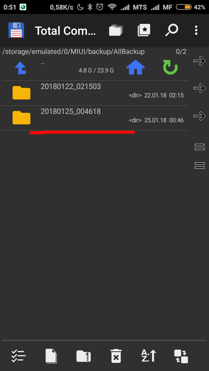

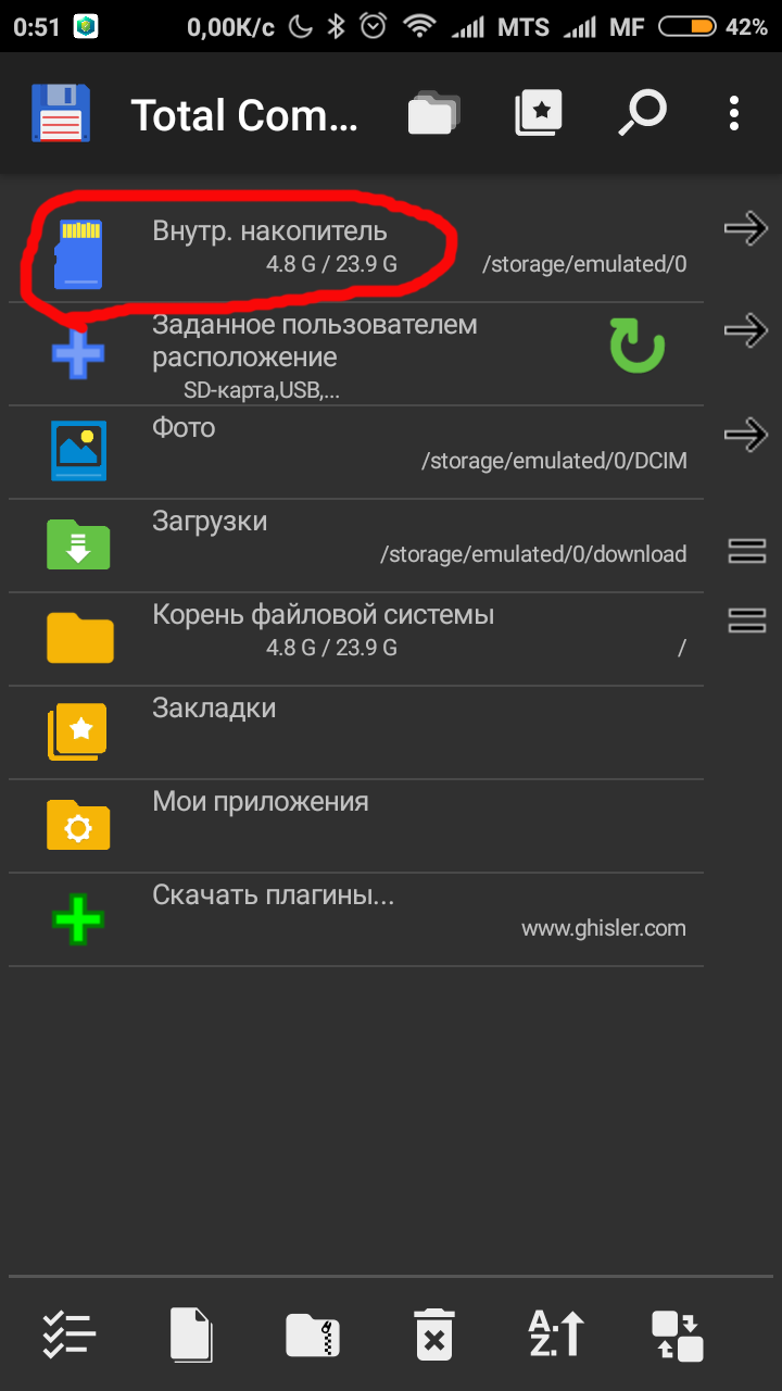

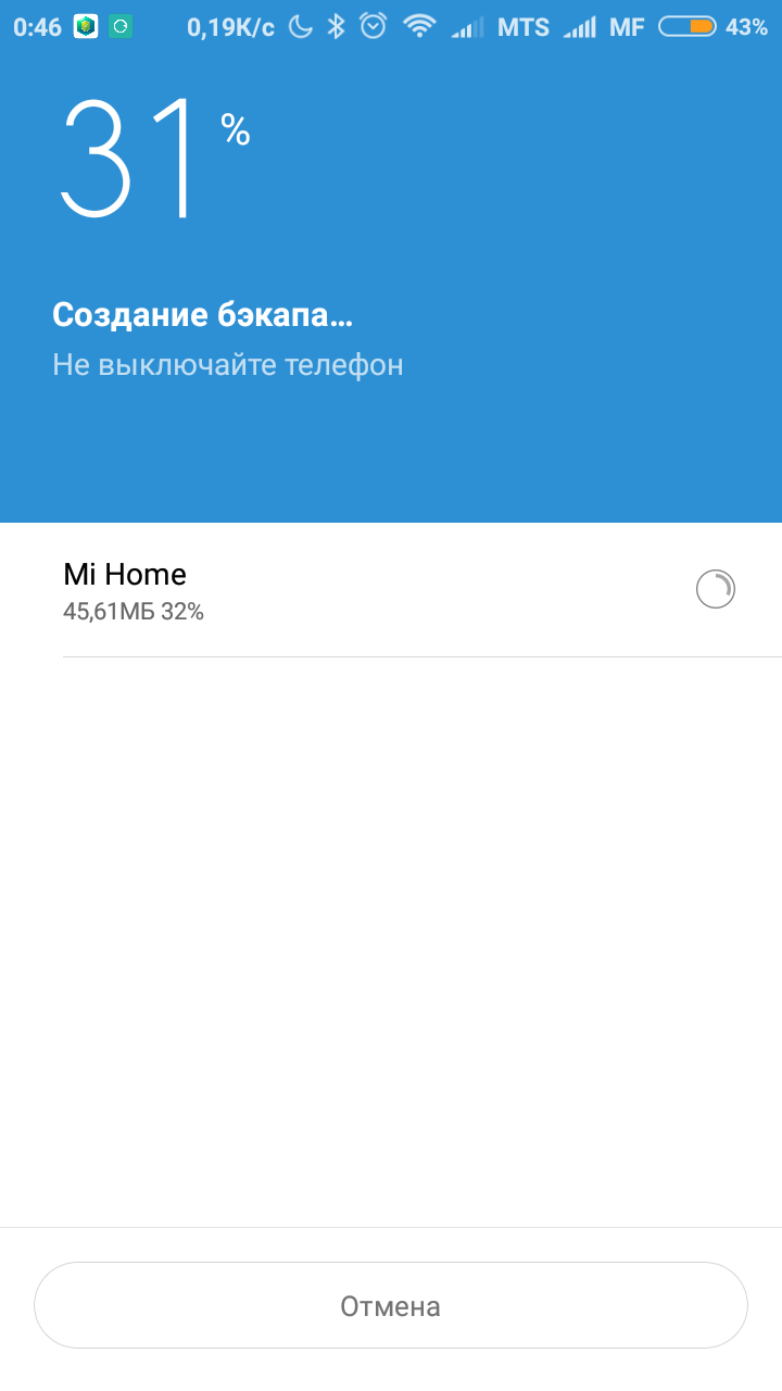

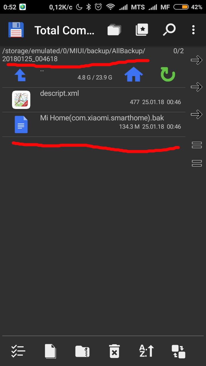

Сообщение antpino » Ср янв 24, 2018 9:36 pm

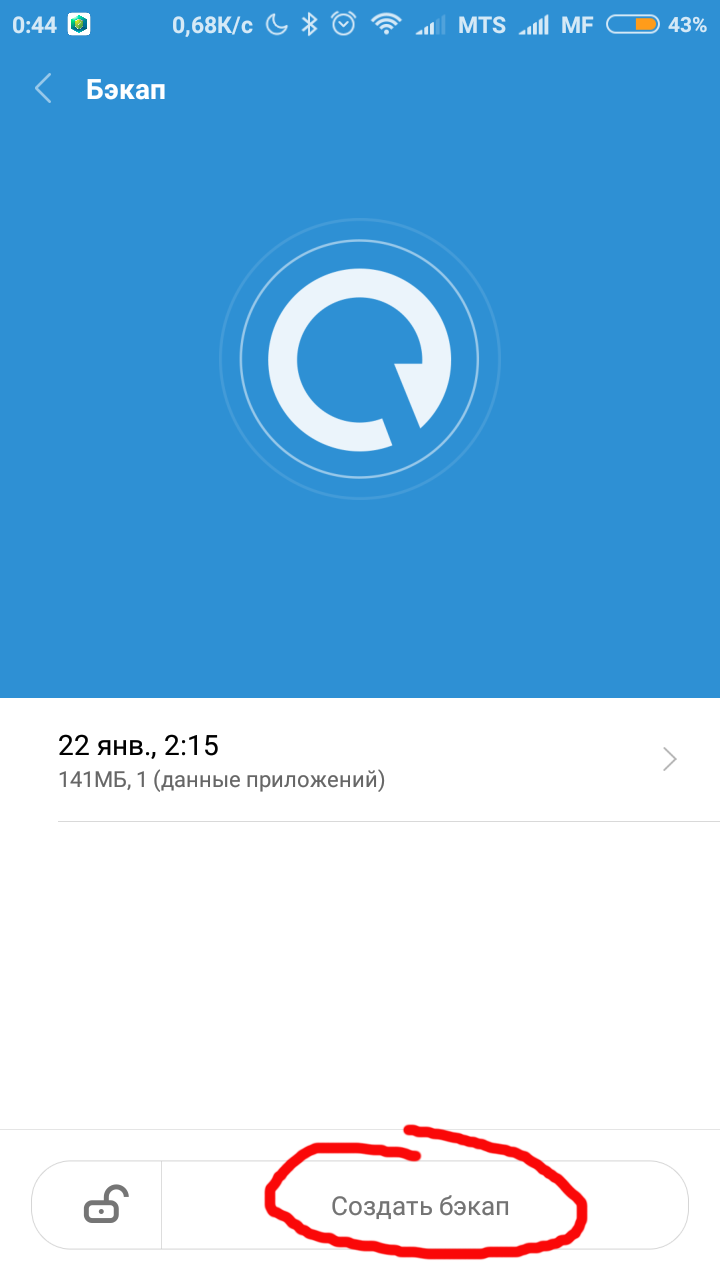

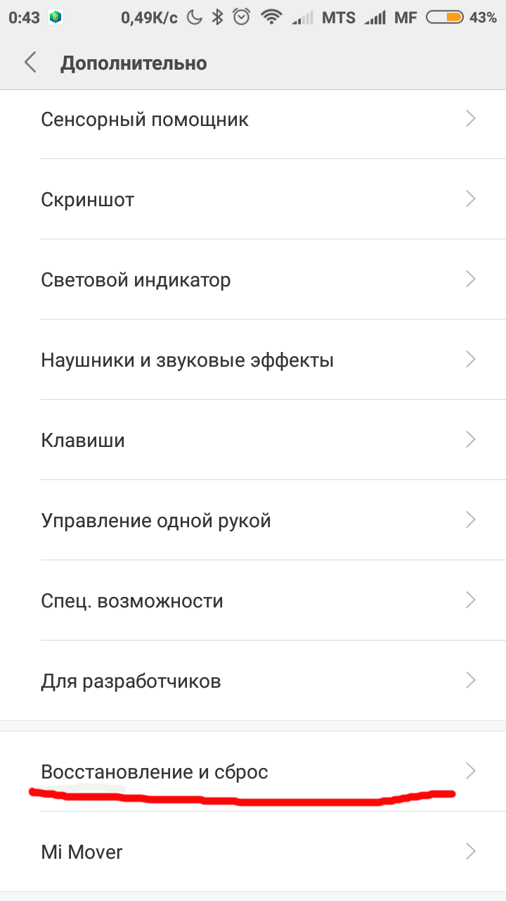

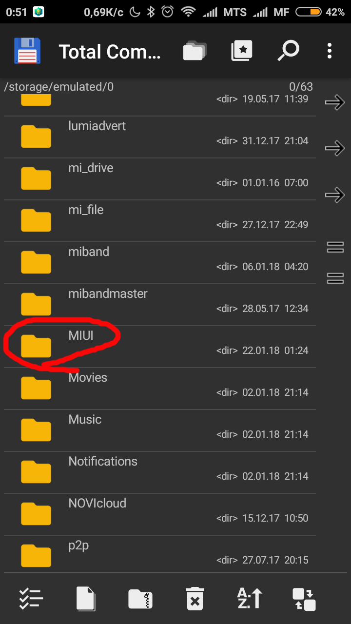

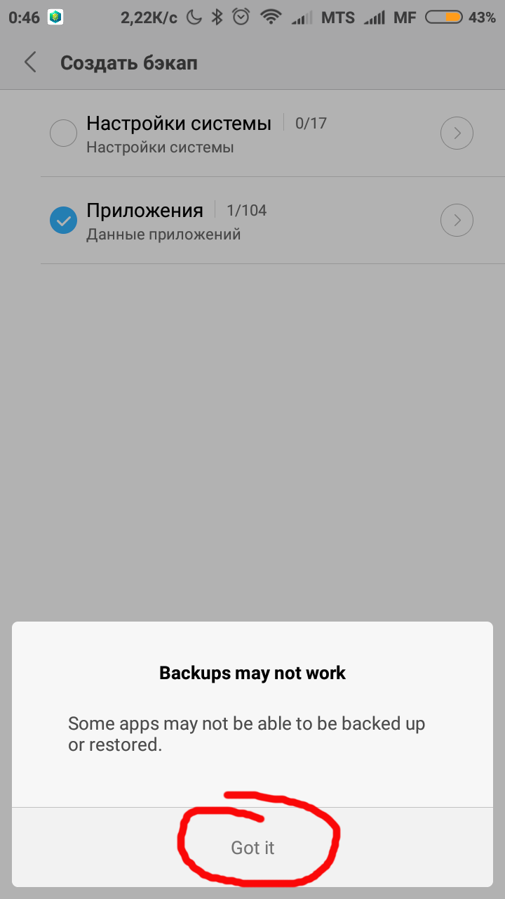

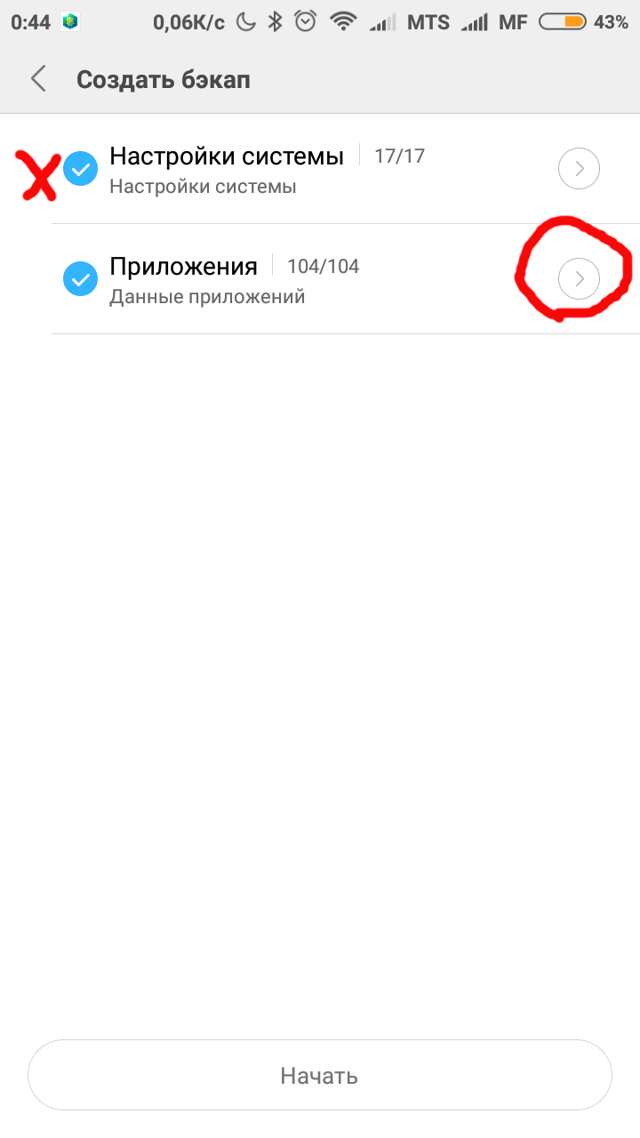

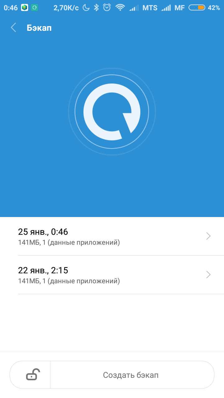

skysilver писал(а):Это как? Можешь рассказать? Если со скринами, то вообще отлично - добавлю в описание.
У меня телефон - Xiomi Redmi 3s.
В настройках телефона - "Дополнительно"Показать
Восстановление и сбросПоказать
Локальный бэкапПоказать
Создать бэкапПоказать
Выбираем что нужно забэкапитьПоказать
В списке приложения ищем и выбираем MiHome, "ОК"Показать
Нажимаем "Начать"Показать
В сплывающем предупреждении нажимаем "Got it"Показать
Ждем окончания бэкапаПоказать
ЗавершитьПоказать
Выходим из настроекПоказать
В любом файловом менеджере выбираем Внутренний накопительПоказать
Ищем папку MIUIПоказать
...backupПоказать
...AllBackupПоказать
Выбираем папку с последним бэкапомПоказать
Сам бэкап MiHome.bakПоказать
А дальше как в инструкции по извлечению токена из бэкапа (с поправкой на имя файла и расширение).
