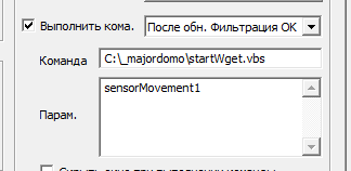

Поскольку я немного извращенец, то у меня сделано так:
1) Под Windows установлена программа wget - вот описание её похоже - https://techlist.top/wget-for-windows/
2) Создан скрипт startWget.vbs
Set objArgs = WScript.Arguments
Set WshShell = CreateObject("WScript.Shell")
WshShell.Run "C:\_Programm\GnuWin32\bin\wget.exe http://192.168.1.100:80/objects/?object=" + objArgs(0) + "&op=m&m=statusChanged&status=1", 0, false
3) Ну и так в настройках ContaCam:
Скриншот 2018-01-22 14.20.43.png (4.46 КБ) 8388 просмотров
возможно можно все упростить! но когда я хочу, что-бы что-то работало - я этого добиваюсь, любым путем!!!

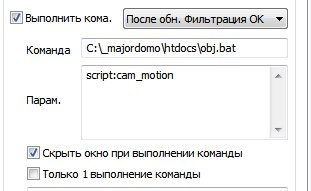

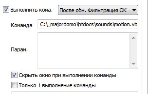

Получилось запустить внешнюю программу двумя способами, про галочки не забываем.
Первый:
и сам файл выполнения motion.vbs, который запускает скрипт в МД cam_motion
Set WshShell = WScript.CreateObject("WScript.Shell")
obj = WshShell.Run("""C:\_majordomo\htdocs\obj.bat"" script:cam_motion", 0)
set WshShell = Nothing

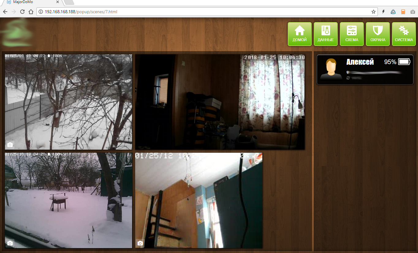

Прикрутил к себе...
КартинкаSPOILER_SHOW
Правда, наткнулся на факт, что нельзя завести в системе больше 1 пользователя. Ну и система при внешнем обращении натыкается на авторизацию. Пришлось как и вы слегка переработать authenticate.php , правда я добавил не локальную сеть, а возможность GET'ом передавать логин-пароль...
Пока выглядит это очень криво, т.к. фактически авторизация светится в моем java-скрипте в виде .../?dummy=1512345677&user=xxxxxx&password=yyyyyyy :oops:
Доступ до MjDM, правда, закрыт извне, так что "жопа" слегка прикрыта, но все-равно придется мне подумать, как это попроще обойти... а то писать сложные обвязки через ajax-post и т.п. лениво и слишком громоздко...
