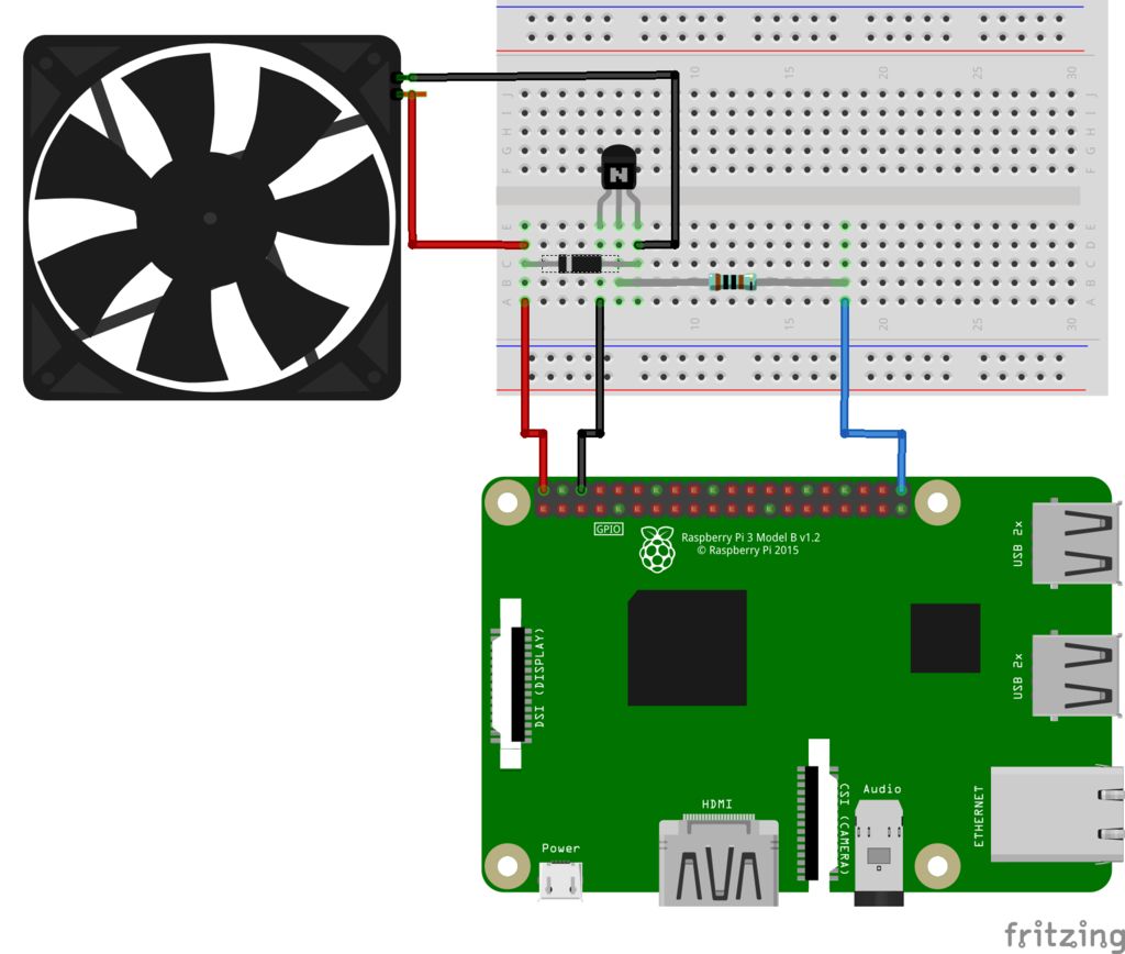

viktor6 писал(а): Пт янв 11, 2019 3:59 pm у меня такой скрипт работает
Подскажите новичку, куда данный скрипт положить и как запускать? Спасибо
viktor6
Сообщения: 273
Re: Управление вентилятор на Raspberry
Сообщение viktor6 »
SerJay писал(а): Пт мар 01, 2019 5:19 am
А как у вас вентилятор подключён?
Если как то так то тогда укажите ваш GPIO (controlPin = 17) на который подключён транзистор, и попробовать запустить скрипт.
