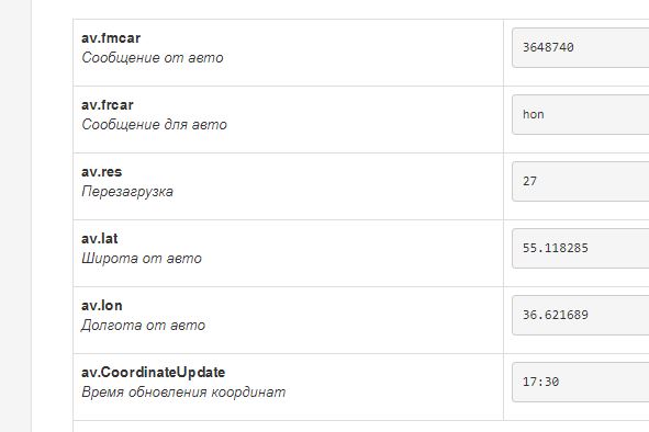

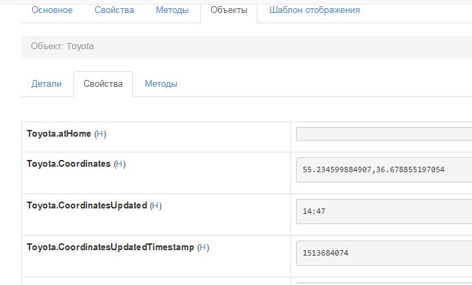

Всем привет!
Соорудил устройство на arduino в паре с gsm модемом для установки в авто. С целью получения координат и управления автозапуском из системы.
Все отлично работает: устройство читает свойство и включает автозапуск, отправляет свои координаты
в свойства av.lat и av.lon.
Я собираю все это в одну строку и отправляю в с свойство Toyota.Coordinates и выставляю время Toyota.CoordinatesUpdated и Toyota.CoordinatesUpdatedTimestamp. Но в модуль эти данные не попадают и устройство на карте не отображается.
Как можно отправить эту строку в модуль уже из системы? Может что-то типо getURLBackground() ? Как правильно сформировать?
