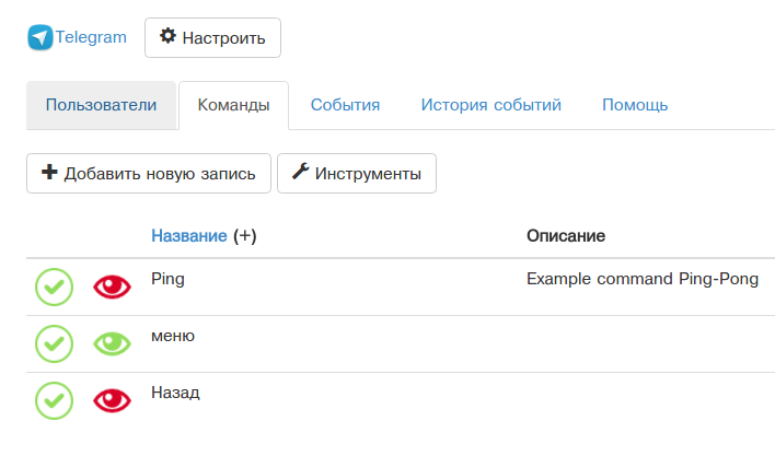

Вариант меню:
В командах делаем 2 записи:
меню - пустое
Назад - скрытое с кодом
return "Выберите действие:";

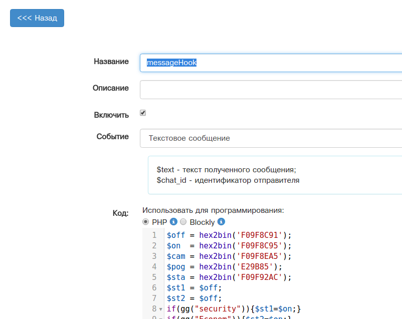

В события создаем событие
messageHook
со следующим кодом
messageHookSPOILER_SHOW
//коды смайлов в кодировке utf-8
$off = hex2bin('F09F8C91');
$on  = hex2bin('F09F8C95');
$cam = hex2bin('F09F8EA5');
$pog = hex2bin('E29B85');
$sta = hex2bin('F09F92AC');
$st1 = $off;
$st2 = $off;
if(gg("security")){$st1=$on;}
if(gg("Econom")){$st2=$on;}

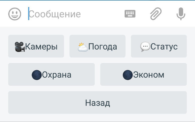

//меню камер
$option1 = array(array($cam."Камеры", $pog."Погода", $sta."Статус"),array($st1."Охрана", $st2."Эконом"),array("Назад"));
//основное меню
$option2 = array(array($cam."Камера1", $cam."Камера2", $cam."Камера3", $cam."Камера4"),array($cam."Камера5", $cam."Камера6", $cam."Камера7"),array("меню"));
//режим экономии
$pos = strripos($text , "Эконом");
if ($pos > -1) {
     if (gg("Econom")){
     sg("Econom",0);
    $status="отключен";
    $st2=$off;
    }else{
     sg("Econom",1);
    $status="включен";
    $st2=$on;
     $this->sendMessageToUser($chat_id,"Режим экономии ".$status,$option1);
       $skip = true;
//режим охраны
$pos = strripos($text , "Охрана");
if ($pos > -1) {
     if (gg("security")){
     sg("security",0);
    $status="выключена";
    $st1=$off;
    }else{
     sg("security",1);
    $status="включена";
    $st1=$on;
     $this->sendMessageToUser($chat_id,"Охрана ".$status,$option1);
       $skip = true;

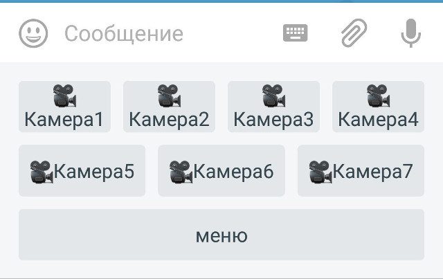

//вызов меню камер
$pos = strripos($text , "Камеры");
if ($pos > -1) {
     $this->sendMessageToUser($chat_id,"Выберите камеру:",$option2);
       $skip = true;
//отправка изображения с камер
$pos = strripos($text , "Камера");
if ($pos > -1) {
     $channel=substr($text, -1);
    $url="rtsp://192.168.1.10:554/user=admin&password=&channel=".$channel."&stream=0.sdp?";
    $jpg="/var/www/cached/snapshot.jpg";
    exec('ffmpeg -y -i "'.$url.'" -f image2 -vframes 1 '.$jpg);
    $this->sendImageToUser($chat_id,$jpg,"Камера ".$channel,$option2);
   $skip = true;

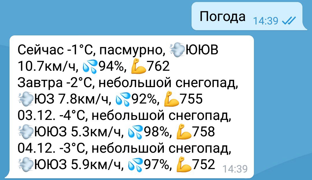

//показать погоду
$pos = strripos($text , "Погода");
if ($pos > -1) {
    $weather=     "Сейчас".hex2bin('F09F8CA1').gg('ow_fact.temperature')."°C,".gg('ow_fact.weather_type').",".hex2bin('F09F92A8').gg('ow_fact.wind_direction_my')." ".gg('ow_fact.wind_speed')."км/ч, ".hex2bin('F09F92A7').gg('ow_fact.humidity')."%, ".hex2bin('F09F92AA').round(gg('ow_fact.pressure_mmhg'),0);
    $weather.="\r\nЗавтра".hex2bin('F09F8CA1').gg('ow_day1.temperature')."°C,".gg('ow_day1.weather_type').",".hex2bin('F09F92A8').gg('ow_day1.wind_direction_my')." ".gg('ow_day1.wind_speed')."км/ч, ".hex2bin('F09F92A7').gg('ow_day1.humidity')."%, ".hex2bin('F09F92AA').gg('ow_day1.pressure_mmhg');
    $weather.="\r\n".substr(gg('ow_day2.date'),0,6).hex2bin('F09F8CA1').gg('ow_day2.temperature')."°C,".gg('ow_day2.weather_type').",".hex2bin('F09F92A8').gg('ow_day2.wind_direction_my')." ".gg('ow_day2.wind_speed')."км/ч, ".hex2bin('F09F92A7').gg('ow_day2.humidity')."%, ".hex2bin('F09F92AA').round(gg('ow_day2.pressure_mmhg'),0);
    $weather.="\r\n".substr(gg('ow_day3.date'),0,6).hex2bin('F09F8CA1').gg('ow_day3.temperature')."°C,".gg('ow_day3.weather_type').",".hex2bin('F09F92A8').gg('ow_day3.wind_direction_my')." ".gg('ow_day3.wind_speed')."км/ч, ".hex2bin('F09F92A7').gg('ow_day3.humidity')."%, ".hex2bin('F09F92AA').round(gg('ow_day3.pressure_mmhg'),0);
    $this->sendMessageToUser($chat_id, $weather, $option1);
    $skip = true;
//показать статус
$pos = strripos($text , "Статус");
if ($pos > -1) {
    $weather=         "1.Зал:".hex2bin('F09F8CA1').gg('tempD1.temp')."°C,".hex2bin('F09F92A6').gg('vlD1.temp')."%,".hex2bin('F09F948B').gg('bat1')/1000;
    $weather.="\r\n2.Комната:".hex2bin('F09F8CA1').gg('tempD2.temp')."°C,".hex2bin('F09F92A6').gg('vlD2.temp')."%,".hex2bin('F09F948B').gg('bat2')/1000;
    $weather.="\r\n3.Веранда:".hex2bin('F09F8CA1').gg('tempD3.temp')."°C,".hex2bin('F09F92A6').gg('vlD3.temp')."%,".hex2bin('F09F948B').gg('bat3')/1000;
    $weather.= "\r\n4.Туалет:".hex2bin('F09F8CA1').gg('tempD4.temp')."°C,".hex2bin('F09F92A6').gg('vlD4.temp')."%,".hex2bin('F09F948B').gg('bat4')/1000;
    $weather.=    "\r\n5.Душ:".hex2bin('F09F8CA1').gg('tempD5.temp')."°C,".hex2bin('F09F92A6').gg('vlD5.temp')."%,".hex2bin('F09F948B').gg('bat5')/1000;
    $weather.= "\r\n6.Парная:".hex2bin('F09F8CA1').gg('tempD6.temp')."°C,".hex2bin('F09F92A6').gg('vlD6.temp')."%";
    $skip = true;
//показать меню
echo $text;
$pos = strripos($text , "меню");
if ($pos > -1) {
     $this->sendMessageToUser($chat_id,"Выберите действие:",$option1);
     $skip = true;
менюSPOILER_SHOW
