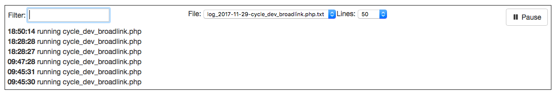

nick7zmail писал(а):
Denis_k писал(а):
nick7zmail писал(а):А в логе цикла бродлинк что?
это где посмотреть?
Там же в xray, только в выподабщем меню выбрать cycle_dev_broadlink.log.
Снимок экрана 2017-11-30 в 20.49.12.png (50.39 КБ) 6535 просмотров

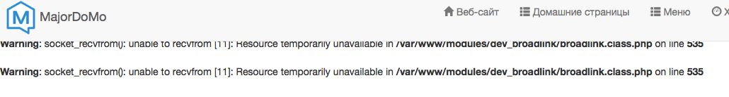

при этом ошибка возникает при обновлении (если нажать "обновить")
Снимок экрана 2017-11-30 в 20.49.22.png (50 КБ) 6535 просмотров
хотя сами устройства обновляются, нулей уже нет
