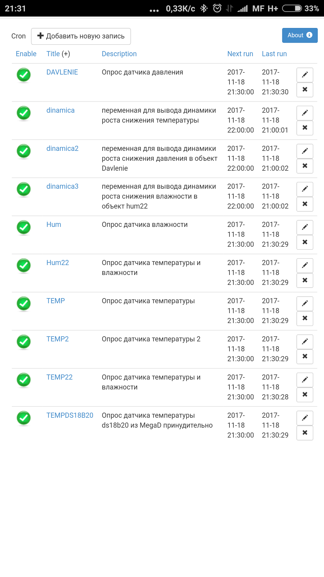

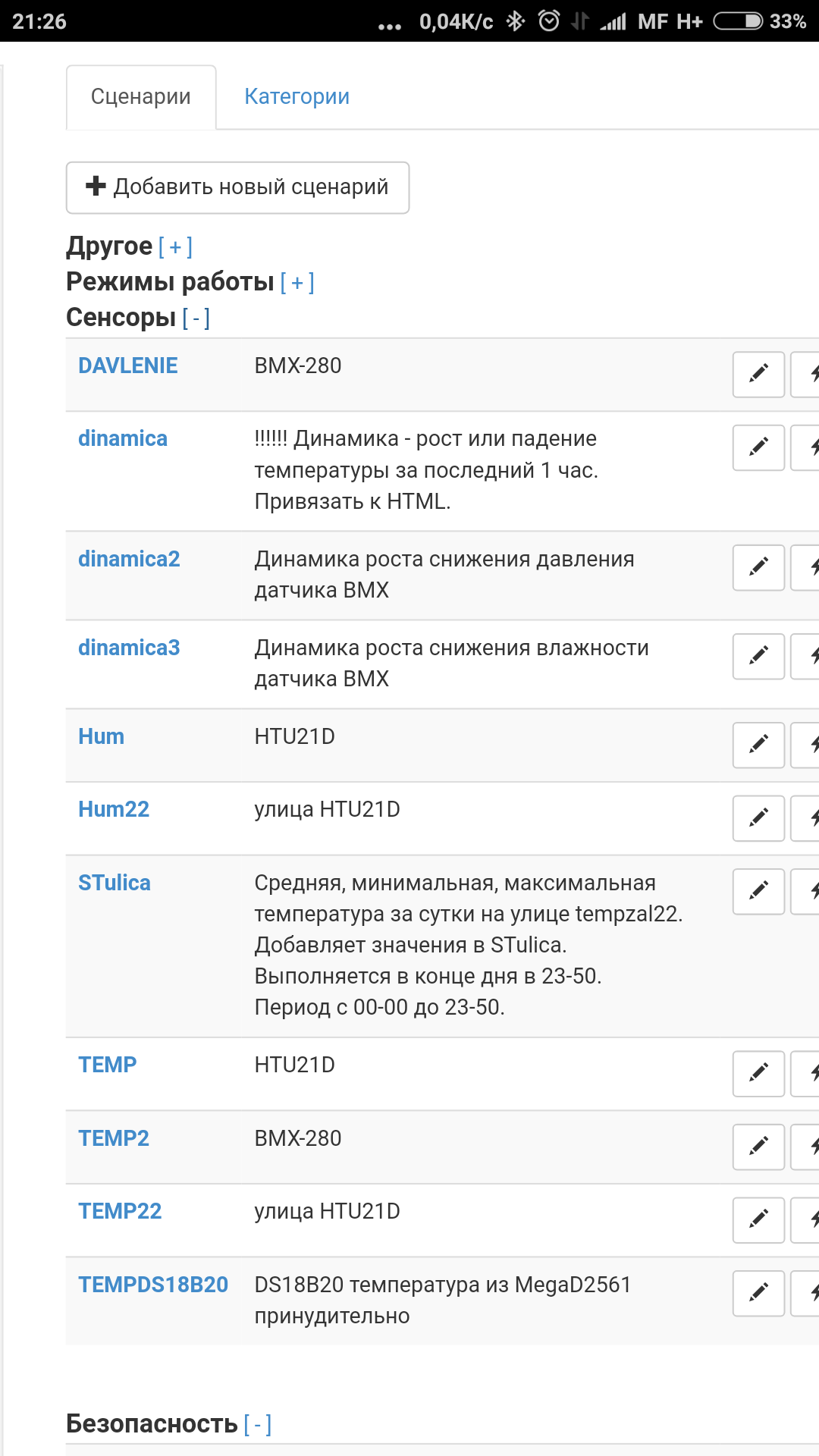

neromih
Сообщения: 154
Зарегистрирован: Чт апр 20, 2017 5:32 am
Откуда: Томск
Re: Простые устройства-функционал
Сообщение neromih »
Пример сценариев, все они в кроне и работают, частота запуска в кроне каждую минуту раз в час и в определенное время.
В кроне Некст ран даст ран ошибка ))) внимание не обращайте ))
