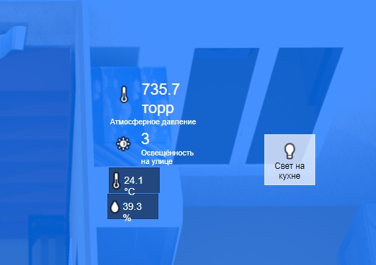

Далее...по простым устройствам небольшой отчет....решил просто создать сцену с планом квартиры...ранее у меня такая не зашла...да и ща не очень понравилась)) Мне больше в виде дашбордов нравятся интерфесы...не суть...в общем с чем столкнулся:
1) Датчики температуры/влажности
-Датчики температуры отображаются по-старому...а датчики давления, к примеру, по-новому...в дашборд они вставляются одинаково...а вот на сцене выглядят так
Трудночитаемы на светлом фоне
Разное оформление
Куда подевалась опция "использовать фон", или как-то так?...у датчиков температуры/влажности есть фон, а у давления - нету...а где включить/отключить - на найду((...конечно можно всё подрисовать при помощи css....но ведь было, вроде, раньше...или ща как-то по-другому можно это сделать?
2) Датчики давления...
Очень просим добавить единицы мм.рт.ст и Па/ГПа (это вроде стандартная международная...но у нас - мм.рт.ст. популярнее)...уже озвучивали это вроде
3) Датчики освещенности
Без единиц измерения...можно предоставить выбор - без единиц (у меня, например, хрен пойми в чем, от 0 до 1024))), или дописывать стандартные типа Lux...но это так...просто предложение
