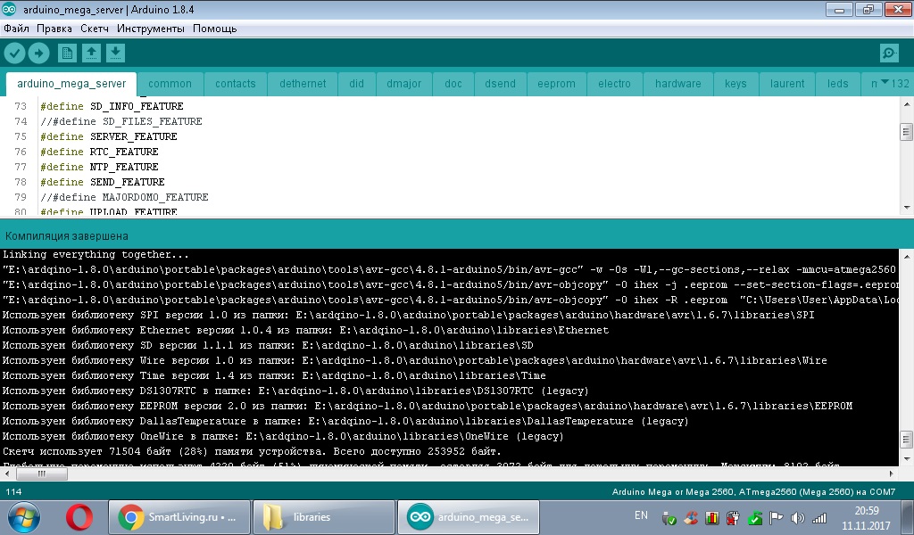

abulka писал(а):Не подскажете новичку, чем недовольна программа.
Скачал AMS.
В настройках IDE, сделал как указано.
Библиотеки не обновлял.
IDE сегодняшней версии 1.8.5
Тут скорее всего проблема с библиотеками. Сам только что поставил десятку. Настроить IDE еще не успел. Пробую скомпилировать на портабл-версии 1.8.4 под семёркой.
Для начала надо скачать и в коде переименовать библиотеку "TimeLib". О результатах отпишусь чуть позже.
PS.
Теперь понял , откуда ноги растут у TimeLib.h и почему компилятор орет на неё. Надо файлы ковырять и искать обращение к библиотеке.
В менеджере плат опустите версию для 2560 до 1.6.7 и посмотрите результат. Потом потихоньку поднимайте.
