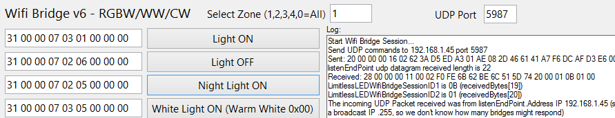

Почему то стандартный программый под виндосом у меня лента не управляется. И по этому не могу управлять из МД. А с помощью телефона и пульта работает.
markovrv
Сообщения: 33
Зарегистрирован: Пт апр 28, 2017 9:10 pm
Re: Модуль MiLight
Сообщение markovrv »
Rad81 писал(а):Почему то стандартный программый под виндосом у меня лента не управляется. И по этому не могу управлять из МД. А с помощью телефона и пульта работает.
Программа LimitlessLEDv6 находит устройство?
Если не находит - нужно настраивать wifi модуль на милайте.
Если находит, значит команды просто не подходят для Вашей конфигурации. Мне, например, достаточно было поменять "хвосты" команд на эти:
'link' => array (0x07, 0x00, 0x00, 0x00, 0x00, 0x00),
'unlink' => array (0x07, 0x00, 0x00, 0x00, 0x00, 0x00),
'on' => array (0x07, 0x03, 0x01, 0x00, 0x00, 0x00),
'off' => array (0x07, 0x03, 0x02, 0x00, 0x00, 0x00),
'white' => array (0x07, 0x03, 0x05, 0x00, 0x00, 0x00),
'blue' => array (0x07, 0x01, 0xBA, 0xBA, 0xBA, 0xBA),
'aqua' => array (0x07, 0x01, 0x85, 0x85, 0x85, 0x85),
'red' => array (0x07, 0x01, 0xFF, 0xFF, 0xFF, 0xFF),
'lavender' => array (0x07, 0x01, 0xD9, 0xD9, 0xD9, 0xD9),
'green' => array (0x07, 0x01, 0x7A, 0x7A, 0x7A, 0x7A),
'lime' => array (0x07, 0x01, 0x54, 0x54, 0x54, 0x54),
'orange' => array (0x07, 0x01, 0x1E, 0x1E, 0x1E, 0x1E),
'yellow' => array (0x07, 0x01, 0x3B, 0x3B, 0x3B, 0x3B),
'brightness' => array (0x07, 0x02, 0x64, 0x00, 0x00, 0x00)
Получилось так:

1. Сбросим настройки на стандартные.
2. Скачаем и запустим программу LimitlessLEDv6
3. Подключаемся к wifi сети milight3.0-трампампам
4. В программе LimitlessLEDv6 нажимаем кнопку Изображение
5. Смотрим лог. Если увидели это Изображение, идем дальше, если нет - что-то не так с wifi подключением, перезагрузитесь и начните снова.
6. Нажимаем Изображение чтобы знать логин - пароль админки модуля.
7. Жмем Изображение, откроется админ-панель wifi-модуля.
На этой странице у вас не будет пока раздела sta mode, его надо настроить. см. скрины:
Здесь пока выбираем ap+sta mode. После успешной настройки, чтобы не раздавать лишний wifi, можно будет зайти сюда и поменять на sta mode.
Чуть не забыл -- нужно статический айпи настроить на роутере для милайта
Настраивайтесь на ваш wifi. После успешного подключения запомните полученный айпи адрес, пригодится
Здесь не трогаем serial port, нам нужен Server Address. Если он не совпадает с полученным от роутера, надо поменять на него. Если поле не активно, попробуйте сменить протокол Protocol на другой и сменить адрес, сохранить и поменять протокол обратно на tcp-server, сохранить снова.
Настройка окончена, перезагрузите модуль, подключитесь к wifi вашего роутера, зайдите по адресу, который вбивали выше. Если видите админку модуля, всё работает!
