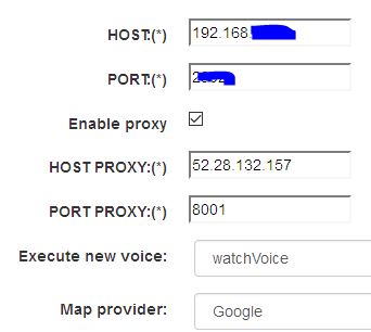

Да в скриптах. В модуле часы в настройках в сроке "Execute new voice:" выбираешь сценарий watchVoice
Изображение Connect

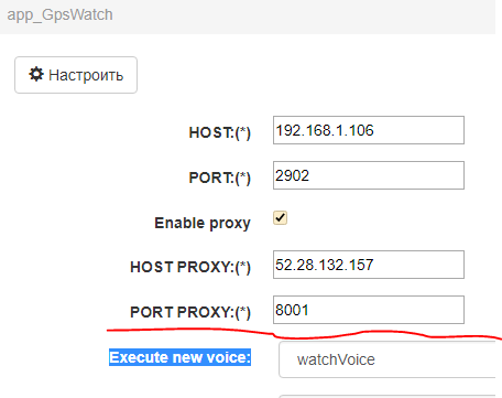

Ничего у меня не выходит :(
В настройках указала watchVoice. Сделала сценарий. Код такой:
