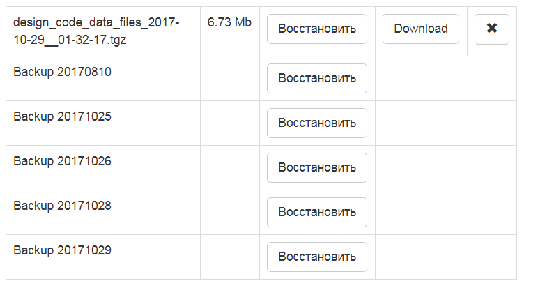

И кстати, позвольте уточнить...это не бэкап системы а бэкап только базы...
В бэкапе системы ещё папки захватываются.

оххх, вот значит не до конца вогнал, про разные бэкапы, с папками вручную автомата нет
