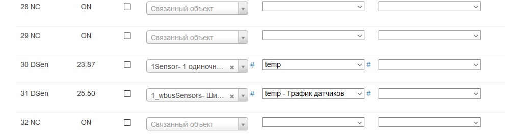

Буду рад помощи или совету где покататься с кодом, с налета не разобрался где раскладываются запросы с меги.
Требуется подключить в систему датчики DS18B20, сидящие на шине 1-wire, которая подключена к контролеру MegaD-2561-RTC.
В данном контроллере реализована возможность подключения на один порт нескольких датчиков с выбором режима 1WBUS.
С сайта ab-log.ru:
При нажатии на ссылку Device List или через запрос вида
http://192.168.0.14/sec/?pt=32&cmd=list
Можно получить в ответ примерно следующий результат: 8aad6a070000:32.43;85a56a070000:32.43;
Результат отображается по следующему принципу: [адрес датчика]:[температура];[адрес датчика]:[температура];
В данное время датчики на самом контролере отображаются корректно, но системе MajorDoMo порт отображается «31 DSen» c абстрактным значением температуры:

Код обновления показания датчиков я написал, буду рад если поправите.
Теперь задача:
1) Отслеживать изменения по конкретному датчику с построением временной диаграммы.
2) Реагировать на определенные пороги показаний.
2-е как я понял решается через сценарии, а вот график у меня рисуется один, через свойство родительского объекта "temp".
Я зря создал датчики в самом объекте, надо было их создать в свойствах родительского класса и обновлять показания и реакцию настраивать через скрипт в них?

Все решается средствами мажора, не нужно никакого лишнего кода. Есть встроенный класс Rooms, в котором уже есть свойства температуры и влажности с настроенной историей хранения. Настраиваете как вам нужно забирать показатели с датчиков (кнопка, таймер, вручную и т.д.), устанавливаете значения свойств и по ним же строите график (pChart или модуль Chart).
Как-то так.
http://majordomo.smartliving.ru/Main/Basics
Для реакции на пороги также можно сделать скрипты (сценарии) и запускать их при достижении условия.
