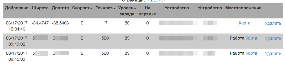

Big Brother отправил мой телефон в 4-е измерение, причём с точностью 17 :D
Re: Модуль GPS-трекер
Нуу...4 измерение - эт если бы во времени скакнул))) а так - всё в пределах трёх

При нажатии на карту, гугл показывает флажок, правда всё поле белое. Видимо там рай.
Александр писал(а):При нажатии на карту, гугл показывает флажок, правда всё поле белое. Видимо там рай.
Если бы)) всего лишь Антарктика
