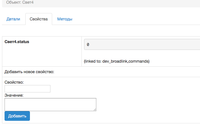

В объектах создаете объект, например "Свет4" в разделе "Relays", далее в методах этого объекта редактируете методы turnOff и turnOn, чтобы они выглядели как то так
brLinkCommand('Свет4.Off');
brLinkCommand('Свет4.On');
естественно в модуле broadlink команды должны быть записаны и объект "Свет4" должен быть связан, т.е. в объекте вы должны видеть надпись
(linked to: dev_broadlink,commands)
Снимок экрана 2017-06-04 в 18.55.55.png (36.97 КБ) 10554 просмотра
Далее в сцене вставляете кнопку, ставите галку в пункте "расширенная настройка" и указываете в "выполнить при клике" - "Запускать метод или объект", выбираете объект (в нашем случае "Свет4") и методы on/off в разных состояниях

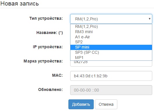

nick7zmail писал(а):Да, такую уже подключали...выберите SP3 или SPmini ....в зависимости от того - есть у нее отдельная подсветка или нет...

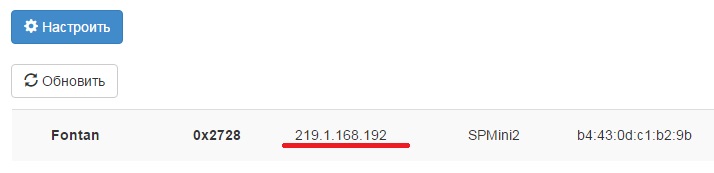

Определяется как SPmini2 (подсветки "ночник" нет). Иероглифы, IP адрес, мак, ну и собственно на этом и всё. С e-link приложения управляется, МЖД только сканирует находит её , а как быть дальше, почитал ранее посты, как бы должен подождать и появится статус или как? Но у меня и после 2часов и за ночь ничего не произошло.
Raspberry Pi 3B+
Re: Модуль Broadlink

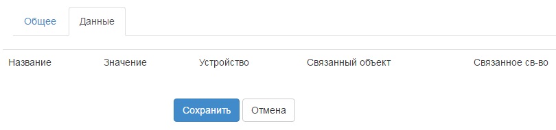

Добавить, выбрать тип (из выпадающего меню), убедиться, что данные правильные (сравнить по роутеру), нажать кнопку "обновить" - должен появится статус на вкладке данные.

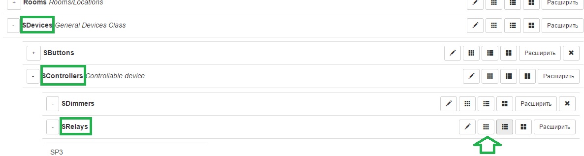

1) Перво-наперво пойдем в Панель управления->Объекты->SDevices->SControllers->SRelays, жмем кнопку свойства
2) Создадим 2 новых свойства (Через кнопку - Добавить новое свойство) - command_on и command_off.

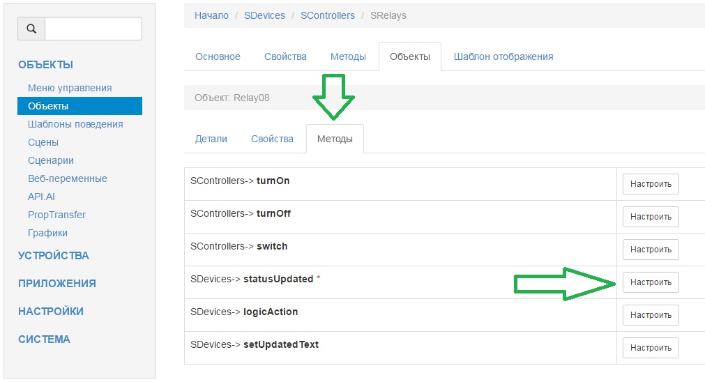

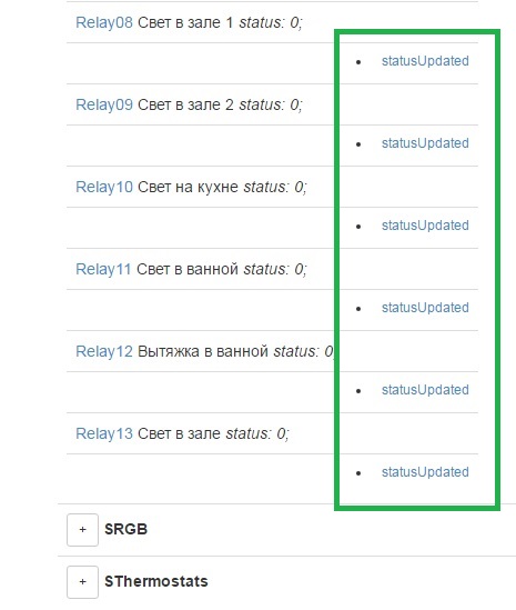

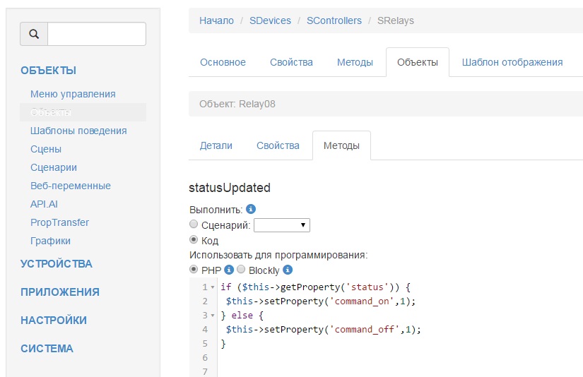

5) ДЛЯ КАЖДОГО объекта, к которому планируете привязать бродлинковские команды - нажимаем на сам объект, идем в методы, и нажимаем кнопку настроить на методе statusUpdated.
и вписываем следующий код
if ($this->getProperty('status')) {
 $this->setProperty('command_on',1);
} else {
 $this->setProperty('command_off',1);
Повторюсь - ДЛЯ КАЖДОГО ОБЪЕКТА...
Должно получиться что-то такое:
6) Ну и наконец идем привязывать команды к объектам реле, которые создали, и в которых это всё вписывали...привязываем не через столбик "устройство", а через выпадающие списки - объект/свойство.
Может кому поможет данная инфа))

А если по такой
Сканировать устройства (IP адрес на оборот)
/ потом + / выбираю SPmini,
но IP адрес как видно из скреенов разный на МЖД такой, на роутере такой
Дальше пустота
