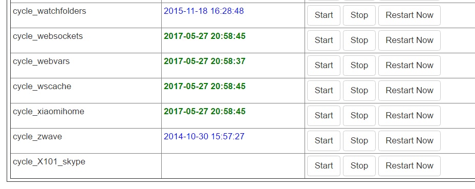

valek101 писал(а):Господи я сейчас пойду об стенку биться головой, либо со мной что не так либо с можордомом.
Цикл стартует
Как бы здесь уже вам отвечали, что цикл у вас не стартует, а пытается стартануть. Если бы стартанул, то не был бы статус "start"
Как вариант, может быть спросить об этом здесь Ошибки/проблемы/неисправности системы.
valek101
Сообщения: 19
Зарегистрирован: Вт фев 07, 2017 5:53 am
Сообщение valek101 »
Цикл стартует
Спасибо за ответ вроде как более мение понятно стало теперь. Я полагал что Start и означает что цикл запущен. Теперь допер что при запущенном цикле там будет дата запуска на не Start:-)

Совершенно точно проблема либо в самом компе, точнее в сетевой конфигурации лиюо в коде модуля. Шлюз Сяоми шлёт в сеть широковещательные UDP сообщения, по какой-то причине до сервиса cycle_xiaomihome они не доходят либо они доходят, но не удаётся их обработать. Если у вас Домотикс установлен на этой же машине и он данные видит, то можно сделать вывод что пакеты доходят и выходит что на фаерволы или сетевые роутеры грешить не стоит. Я сконен думать что действительно есть какой-то баг в реализации сервиса cycle_xiaomihome под Windows 10. У всех у кого я узнавал и сервис работат это не под Windows платформой.

Gelezako писал(а):... Я сконен думать что действительно есть какой-то баг в реализации сервиса cycle_xiaomihome под Windows 10. У всех у кого я узнавал и сервис работат это не под Windows платформой.
У меня работает под Windows 7 pro x64. Для эксперимента могу опробовать и на Windows 10 и на Windows 8.1

Gelezako писал(а): У всех у кого я узнавал и сервис работат это не под Windows платформой.
И вы оказались очень правы, поставил можордому на raspberry pi и о чудо все работает:-) Я наконец то могу заняться делом:-)
Как говориться всем спасибо, все свободны:-))) Особенно свободна 10 винда от можордомки.

valek101 писал(а):И вы оказались очень правы, поставил можордому на raspberry pi и о чудо все работает:-)
Под Win7 x32 все работает. Проблема с 10 скорее всего в настройках файервола.

В чем то другом, файервол отключаю на корню, как для меня это уже и не важно поскольку крутить можордом в любом случаи не на компе буду. Хотя все равно любопытно в чем дело, но искать ответ теперь не имеет смысла:-)

Albert писал(а):Для эксперимента могу опробовать и на Windows 10 и на Windows 8.1
был бы признателен если попробуете именно на Win 10
на счёт фаервола повторесь что он не причём т.к. на этой же машине в домотиксе всё работает, значит фаервол пропускает для домотикса
