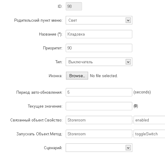

Vit писал(а):не могу понять как из меню управлять выходами выходами и из сценариев...
Вот пример использования в меню. Просто вызывают метод для переключения
Из скрипта можно так
callMethod(Storeroom.toggleSwitch); // переключить состояние
callMethod(Storeroom.switchOff); // выключить
callMethod(Storeroom.switchOn); // включить
Vit писал(а):покажи как выключатели реализованы у тебя скринами или на проекте http://connect.smartliving.ru
Вот на картинке в мануале есть пример реального выключателя в кладовке
Storeroom.inputPort = 4 - означает что выключатель в стене подключён к 4 порту на меге
Storeroom.outputPort = 8 - лампа подключена к 8 порту на меге
