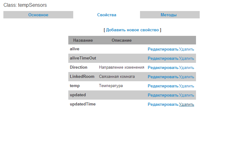

5.2 Серверная часть
В MDM выбираем: Панель управления->Объекты
в Дереве объектов выбрать класс tempSensors
проверить наличие у него:
- свойства temp (для этого свойства нужно включить хранение 7 дней (впрочем количество дней по желанию))
Далее как на рисунке, данные свойства просто должны быть, они ни чем не заполняются.
- Проверить и если нет то создать Метод tempChanged

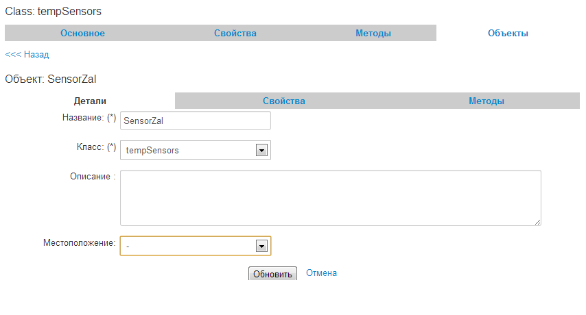

- Создать объект SensorZal
Обратите внимание что: SensorZal и tempChanged это те объекты, которые упоминались в Аппаратной части (см. выше).
