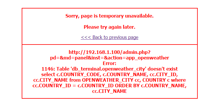

у меня обновленный модуль OpenWeatherMap
оказался не просто неисправным, он виноват в ежечасных (обновление погоды настроено на каждый час)
падениях всей системы!
попытка его переустановить начала приводить к этому:
Скриншот 2017-03-18 08.39.51.png (34.24 КБ) 7400 просмотров
Мой -CONNECT-
Re: Модуль - Погода от OpenWeatherMap
У вас куда-то делась таблица с городами...она должна устанавливаться при установке модуля...но тут неоднократно говорили о проблемах с ввбором города. Решения вроде есть...
Что касается модуля - в функционал я ни коем образом не лез. Я удалил функцию, которая заполняла OnNewHour, и добавил подписку на Hourly (в onNewHour ничего теперь не должно быть связанного с модулем). Больше я ничего не трогал. Все проблемы перетащились из оригинального модуля.
По хорошему бы перебрать функционал модуля...касательно выбора города и ошибок с датами...но до этого я ещё не добрался.

nick7zmail писал(а): У вас куда-то делась таблица с городами...она должна устанавливаться при установке модуля...но тут неоднократно говорили о проблемах с ввбором города. Решения вроде есть...
В том-то и прикол, что после сноса и новой установки я теперь не могу даже зайти в модуль, слева в меню он есть, но при нажатии на него как раз выскакивает ошибка базы данных!!!
Мой -CONNECT-
Ещё раз снести, потом установить пробовали?? По идее таблица снова создаться должна при установке....или вручную создайте.
