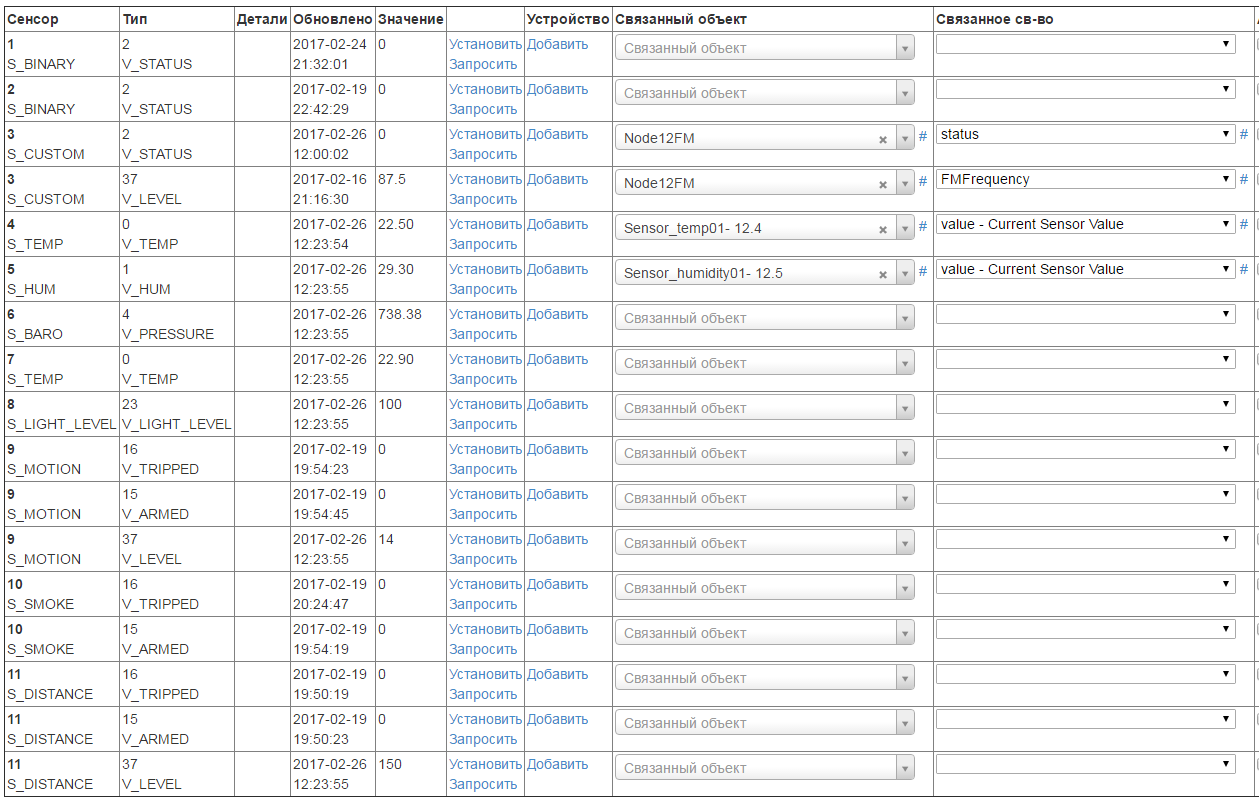

Сергей, это просто Супер!
Очень полезный, удобный и ожидаемый модуль!
Если есть "список ожидания" на добавление типов "простых устройств",
прошу добавить в него мои датчики из проекта универсальных нодов на базе проекта MySensors + RFM69HW!
Заранее благодарю.
node14
node14
node13
node13
node12
node12

Уже в тестировни. Ждем добавления в альфу

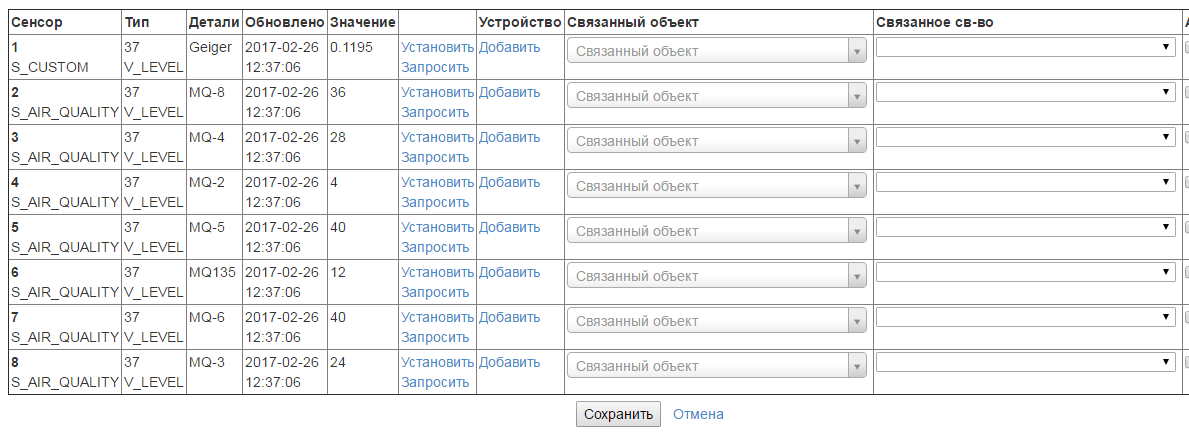

Спасайте, весь мозг свернулся, что я делаю не так.
Имеем esp+MCP23017+MaksMS wifi-iot.com прошивка. На модуле висят три датчика движения которые отрабатывают по прерыванию - все работает(проверял, с модуля приходят верные данные), но:
создаю в Simple Devices 3 датчика движения, привязываю данные из esp и начинается бардак,
1. Если в методах выбрать StatusUpdate то на сцене все отображается нормально но, время обновления датчика у всех одинаковое.
2. Если в методе выбрать motionDetected то срабатывают все датчики сразу - status=1(2 из них спрятаны и не могут сработать по определению).
3. Если методы оставить пустыми то отрабатывает как и при методах пункта 1
В общем все на картинке.
В методах объектов девственная чистота(в смысле кода). Создание объектов как вручную так и автоматом результата не дают

Я уже писал не раз про простые устройства и датчик движения и тут и Максиму. Без костылей их подружить нельзя. В простых устройствах нужно вызывать метод motionDetected. Причем только тогда, когда датчик сработал. Прошивка от Макса выдает не только сработавшее событие, но и его отсутствие.

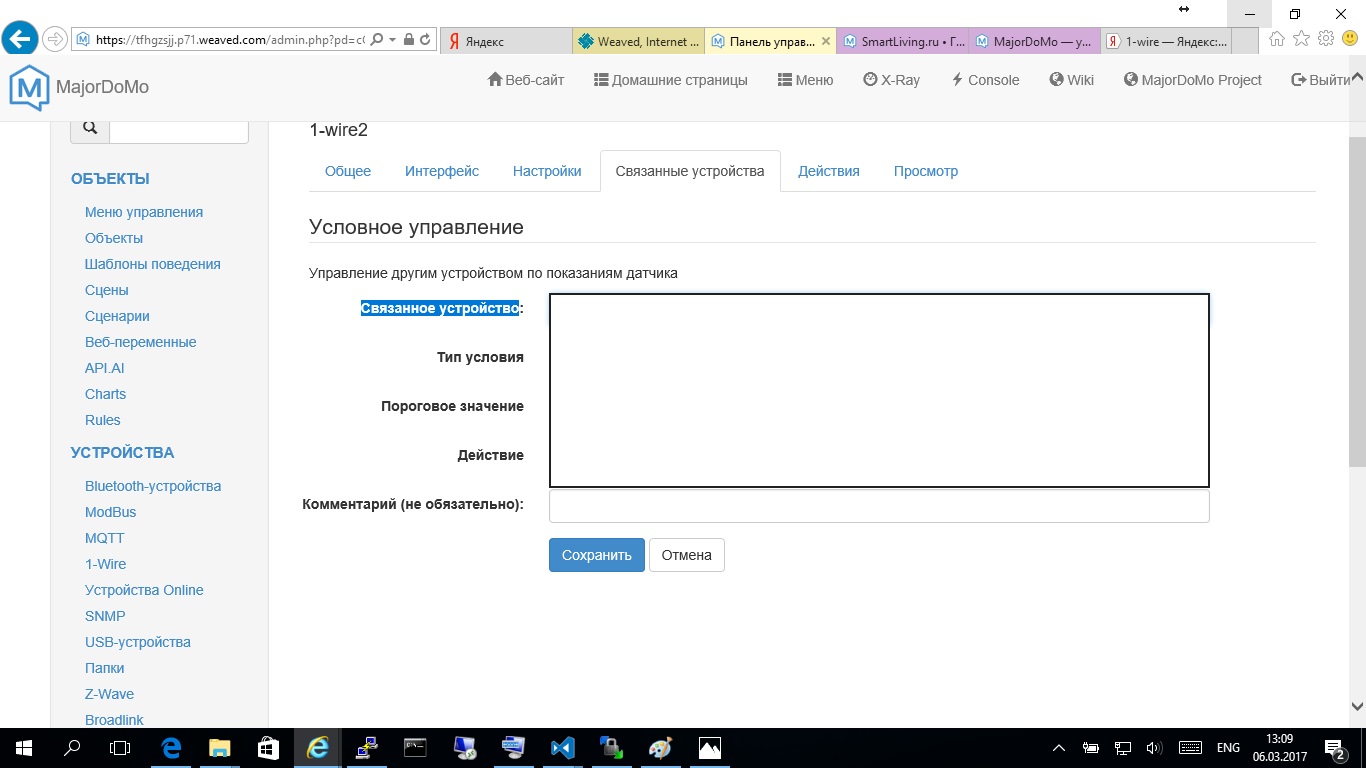

А каким образом выбрать Связанные устройства
Доступные типы связей
Включить/Выключить
Управление другим устройством по событию
нажимаю Добавить а там нет устройства для выбора. Эту можно видеть на скриншоте
