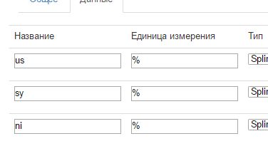

EvgenyG писал(а): Ещё раз попрошу о помощи, как настроить шкалу отображения для графика?
Можно ли объединить шкалы для графиков с одинаковыми единицами?
Нужно задать единицу измерения в настройках. Если не нужны никакие символы в единице измерения я ставлю точку.
Только работает, если задать всем сразу. Часть графиков не получится объединить под одной осью. Только все.

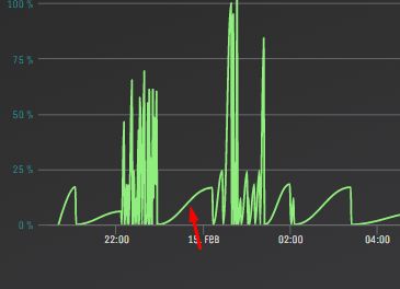

serghei писал(а):последнее значение температуры остается в памяти МД и продолжают отображаться на графике. Это глюк модуля или кого то еще?
МДМ не причем. Это Highcharts так отрисовывает график: от последнего полученного значения до текущего момента рисует прямую линию. Такое решение имеет право на жизнь.
Например, счетчик ошибок - он может только расти, сброс в нуль только принудительно, поэтому такой график выглядит естественно.
Можно провести мышкой над ним и увидеть где стоит маркер (даже если маркеры отключены)
Если нужно нарисовать мгновенные значения, например, расход воды, то лучше использовать столбики (и да, сбрасывать в нуль, если это не происходит на передающей стороне)
А так возможны и другие артефакты:
