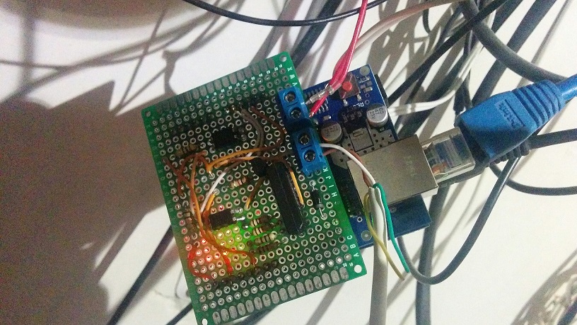

Надоело бегать открывать домофон, решил прикрутить его к iobroker
Статья на гикктаймс https://geektimes.ru/post/284302/
Что умеет:
- Работает по MQTT
- При поступлении вызова оповещает голосом, открывает страничку с камерами в vis,
дёргает переключение на AV вход на телеке через управляющий вход на скарт разъёме,
шлёт сообщение в телеграм

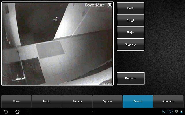

- Со странички vis можно открыть нажав кнопочку "ОТКРЫТЬ"
- Автоматическое открывание двери, управляется со странички vis
- Есть второй канал "open2" ,у меня используется для управления Bolid С2000-2

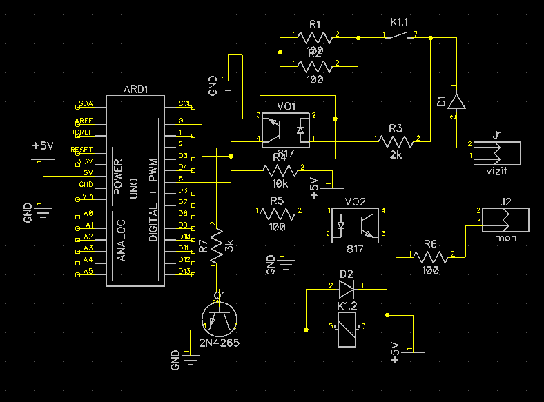

Схема:
Так у меня в интерфейсе vis:
