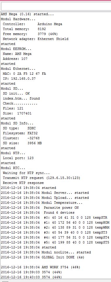

лог загрузки
пробовал понизить сопротивление, добавив параллельно еще 4,7 ком, без изменений.
Re: Arduino Mega Server
Сообщение serghei »
У Вас все нормально увиделось. И главное - видно как назвали датчики. Теперь скинте скрин , где в сериале второй раз выводится температура всех даллосов. и если можно файлы DASH.JS и HTM.Вместе победим проблему , а заодно и себя проверю , как я выучил урок )))).Подтягивающий резистор можно опустить до 1 ком.
