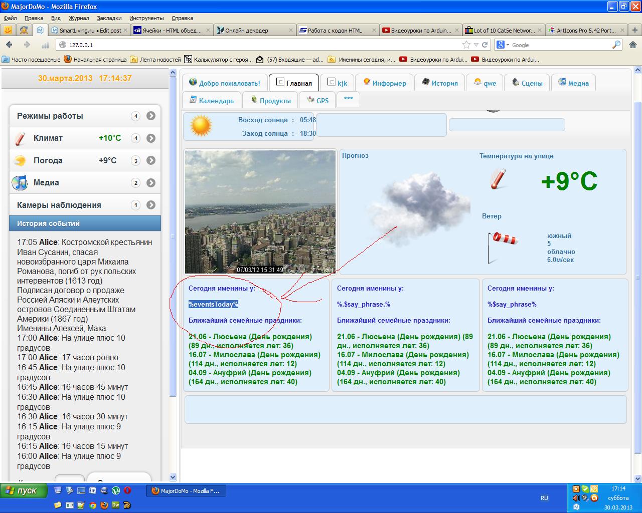

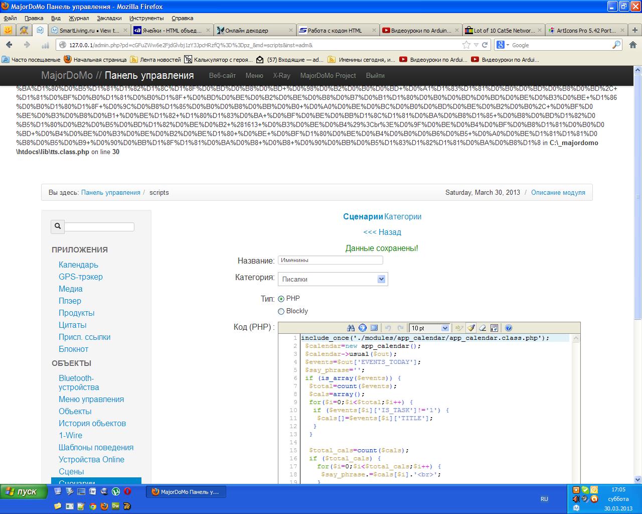

НЕ РАБОТАЕТ , ЕСЛИ ПИШУ say($say_phrase)
то получаю
в аське пишет но не читает
а для вывода написания ввожу %eventsToday% , и получаю ничего

Re: Календарь
Сейчас в сценарии стоит и setGlobal('eventsToday',$say_phrase); и say($say_phrase); ?
если последнее работает, то по идее должно и первое...
надо ещё посмотреть через вызов XRay что содержится в переменной ThisComputer.eventsToday -- может оно сохраняется, но почему-то не выводится
