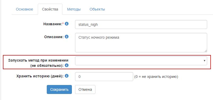

GreatBAO писал(а): 3 - привязать необходимым свойствам запуск метода при изменении ("Запускать метод при изменении" выставляется в параметрах необходимого свойства)
А где надо сделать такую привязку? У меня в свойствах объекта нет параметра "Запускать метод при изменении".
И подскажите, каким образом при изменении свойства получить его старое и новое (измененное) значения?

max506 писал(а):А где надо сделать такую привязку? У меня в свойствах объекта нет параметра "Запускать метод при изменении".
В качестве параметров указанному методу будут переданы следующие данные:
$params['PROPERTY'] -- текстовое имя изменяемого свойства
$params['NEW_VALUE'] -- присваиваемое значение
$params['OLD_VALUE'] -- предыдущее значение

Создал класс Class1. Добавил свойство value1. Создал в классе метод updateValue. В настройке свойства указал вызов метода updateValue при изменении. В результате метод updateValue вызывается с некоторой периодичностью постоянно, при этом $params['NEW_VALUE'] = $params['OLD_VALUE'].
Почему так происходит? Я ожидал, что метод будет вызываться только при изменении значения свойства, когда $params['NEW_VALUE'] != $params['OLD_VALUE']. Что я делаю не так?

метод вызывается при любом изменении значений, будь то X != X или X = X
внутри метода уже можно сделать простую проверку
if($params['NEW_VALUE'] != $params['OLD_VALUE']) {
