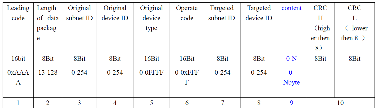

2. мультимастер протокол для шины RS-485. Протокол HDL BUSPro(smart bus) хоть и открытый, но есть одно большое «НО». Протокол описан, но не описана его реализация, нет описания реализации решения коллизий о которых я упоминал когда говорил про KNX - Метод CSMA/CA (в одно и то же время по шине передаётся только один пакет данных от одного конкретного шинного устройства определеним модулем ) В этом и будет основная трудность реализации.
Ниже предоставлено описание протокола.
Определение базовой структуры протокола
Start
Код запускается символом пакет данных и фиксированного формата 0xAAAA, он начнет получать весь пакет, когда приемник исправить Формат данных и принимать данные, как длина пакета данных.
LEN of Data Package
это одно показывает, сколько байт пакета данных.
Диапазон Данных: 11-78.
Как рассчитать?
SN от 2 до 10, не включенными SN 1.
Original subnet ID & Original device ID
Адрес устройства, к которому отсылает пакет данных, объем значение 0-254
Адреса включает в себя 2 части, идентификатор подсети и ID устройства.
Original Device Type
Тип оригинального устройства, другой модуль имеет различные типы устройств; пожалуйста, см. таблицу ниже определения. Объем значение 0-65535
Operation code
Коды операций указывать все функции и команды системы. От 0-65535
Target subnet ID & Target Device ID
Адрес устройства, которое будет получать пакет данных. Объем данных 0-255
если идентификатор сети и идентификатор устройства 255, это означает, транслировать пакет данных будут приниматься все модули.
Additional Content
Данные о дополнительном контенте, который является переменным, это зависит от кода операции, различные операции код может имеет различное содержание.
CRC H & CRC L
Код CRC проверку, чтобы проверить потерю данных или нет. Как получить сведения CRC?
Мы получим данные от SN 2 до 9, а затем применить CRC арифметике для генерации кода проверки. Мы расскажем подробно ниже.
