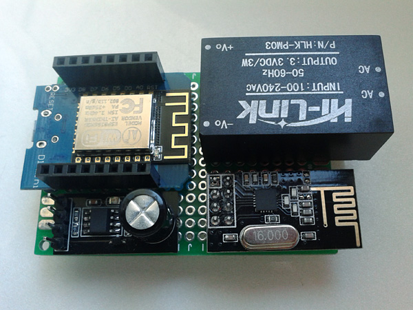

«Прототип» AMS Wi-Fi — nRF24 сервера с казино и аппаратным WatchDog-ом для особых эстетов. Себестоимость 400 руб. И пусть всем железячникам станет стыдно, что они его ещё не выпустили :)
AMS Wi-Fii - nrf24 server

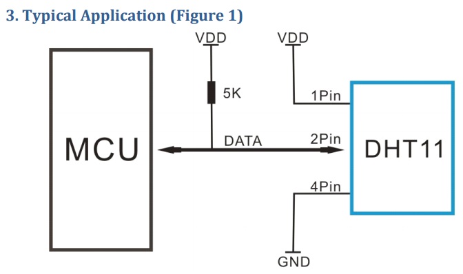

Ivan писал(а):Я думал что подтяжка для INT0/INT1 должна быть к плюсу а не к минусу
Это зависит от активного состояния устройства, которое это прерывание формирует. Например, для радиомодуля RFM69 его действительно надо подтягивать к плюсу, т.к. активное состояние - ноль.
Ivan писал(а):DHT11\DHT22 Не уверен что датчикам нужны подтяжки к питанию (для 3.3)
С датчиком пока ещё не работал, руководствовался даташитом, где приведена схема включения. Если использовать ардуиновский шилд, то резистор там уже установлен.

Alex писал(а):«Прототип» AMS Wi-Fi — nRF24 сервера с казино и аппаратным WatchDog-ом для особых эстетов. Себестоимость 400 руб. И пусть всем железячникам станет стыдно, что они его ещё не выпустили :)
Это похоже на challenge.... :D
Raspberry PI3 + образ 3.31 | MDMSGate | Lighting | LightingX2 | Power | Multisensor
Re: Разработка собственного железа
Сообщение serghei »
" Железячнику " не стыдно , потому что это уже давно работает)). Стыдно ,что не умею рисовать профессионально печатные платы. ЛУТ-ом даже пробовать не хочется. Фото девайса выкладывал много раз.
