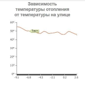

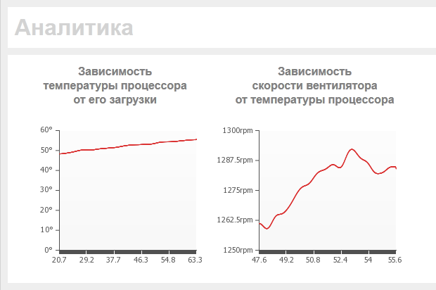

Модуль показывает зависимость одной величины от другой. Например, температуры отопления от температуры на улице. Для работы с модулем просто поместите его в папку pChart.
Обращение к модулю
<img src="/pChart/dep.php?p= …
Внимание! Модуль экспериментальный и в будущем могут изменяться функции и параметры вызова. Если вы используете его, то будьте готовы к этому. Модуль тестировался на светлой теме.
Задаются две величины, например, отопление (p=) и уличная температура (p2=). Обе величины являются обязательными.
Модуль требует некоторой сноровки в настройке. Основная стратегия состоит в том, чтобы сначала 02-ми фильтрами (каналы с1 и с2) убрать нулевые пробелы из графиков, затем 01-ми фильтрами (каналы с1 и с2) сгладить кривые, а затем пост-фильтрами (канал с0) придать графику окончательный вид. Начинать надо с небольших значений постепенно увеличивая их до получения приемлемого результата.
В заголовке файла описаны все параметры. Примеры вызова.
<img src="/pChart/dep.php?p=analog05.value&p2=analog01.value&name=Тест
&type=1z&width=330&height=260&gcolor=brown&unit=°&gtype=curve&line=1&scale=0&labels=1
&c1fil01=10&c1fil02=40&c2fil01=10&c2fil02=40&c0fil01=90&c0fil02=40">
<img src="/pChart/dep.php?p=analog20.value&type=3d&width=280&height=220&gcolor=red&unit=°&gtype=curve&p2=analog21.value&c1fil02=40&c1fil01=10&c2fil02=40&c2fil01=10&line=1&scale=0&c0fil02=40&c0fil01=90&bgcolor=gray">
<img src="/pChart/dep.php?p=analog24.value&type=7d&width=280&height=220&gcolor=red&unit=rpm&gtype=curve&p2=analog20.value&c1fil02=40&c1fil01=10&c2fil02=40&c2fil01=10&line=1&scale=1&c0fil02=40&c0fil01=90&bgcolor=gray">
