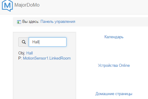

$word='MegaHallLight.';
$objects=getObjectsByProperty($word);
if ($objects==0){
  say("Объект ".$word. " не встречается",2);
}else{
  $result = count($objects);
  $string = print_r($objects, true);
  say("Объект ".$word. " встречается " .$result. " раз(а).",2);
  say($string);
А вообще когда набираешь в поиске, там же само ищет...
Screenshot (6).png (12.52 КБ) 3098 просмотров
