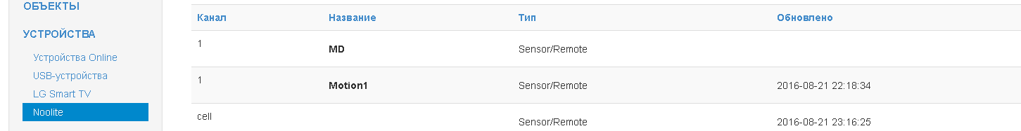

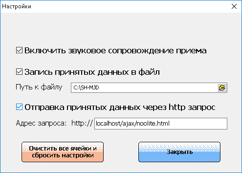

Товарищи, всем привет! Помогите решить вопрос с приемником RX2164, настроил как описано в теме выше, но почему-то не могу привязать устройства. Ситуация следующая - есть PIPO X8, Windows 10, RX2164+nooLite RX v2.1 и датчики РМ111 и РТ111. В установленный модуль сигнал от датчика РМ111 поступает, но устройство не распознается, в канале пишется cell. Причем, если я на обнаруженное устройство назначаю номер канала, то следующие поступившие данные от этого же устройства опять пишутся в cell. Данные от PK314 и РТ111 поступают, но также пишутся с каналом cell. Пробовал в настройках nooLite RX v2.1 поменять localhost на 127.0.0.1 - не помогло. С заранее прописанным каналом для Sensor/Remote также не получается получить данные. Что с этим можно сделать, в какую сторону посмотреть?
Скрин настроек Majordomo

Настройки nooLite RX v2.1

Ivan Akimov писал(а):Товарищи, всем привет! Помогите решить вопрос с приемником RX2164, настроил как описано в теме выше, но почему-то не могу привязать устройства. Ситуация следующая - есть PIPO X8, Windows 10, RX2164+nooLite RX v2.1 и датчики РМ111 и РТ111. В установленный модуль сигнал от датчика РМ111 поступает, но устройство не распознается, в канале пишется cell. Причем, если я на обнаруженное устройство назначаю номер канала, то следующие поступившие данные от этого же устройства опять пишутся в cell. Данные от PK314 и РТ111 поступают, но также пишутся с каналом cell. Пробовал в настройках nooLite RX v2.1 поменять localhost на 127.0.0.1 - не помогло. С заранее прописанным каналом для Sensor/Remote также не получается получить данные. Что с этим можно сделать, в какую сторону посмотреть?
Попробуйте так http://localhost/ajax/noolite.html?

Попробовал, данные не поступают при такой строке. Накопал в исходниках noolite.class.php функцию function usual, место где встречается cell, пытаюсь понять, как это должно работать
