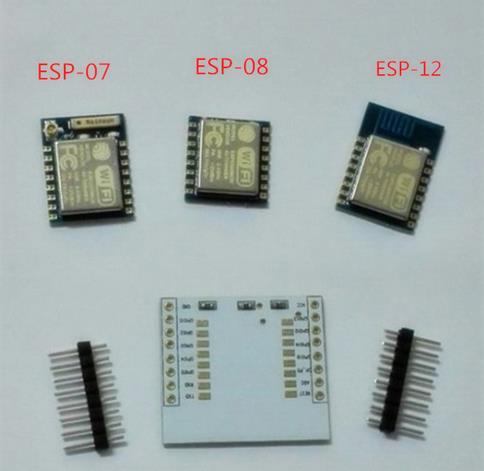

Модуль esp12-eSPOILER_SHOW
почти как на фото 12, но снизу 6 пинов

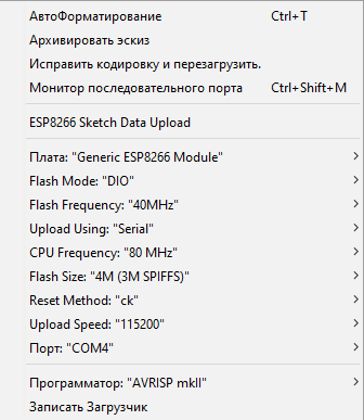

в настройках иде ставил следующее:SPOILER_SHOW
настройки иде.png (10.88 КБ) 10424 просмотра
так же выбирал в настройках иде модуль esp12-e результат тот же.
Загрузка всегда обламывается, такое ощущение, что в модуле меньше 4 мб памяти?
каким образом можно проверить? что попробовать?
подключил через Arduino, другие прошивки успешно заливаются, но SPIFFS обламывается(

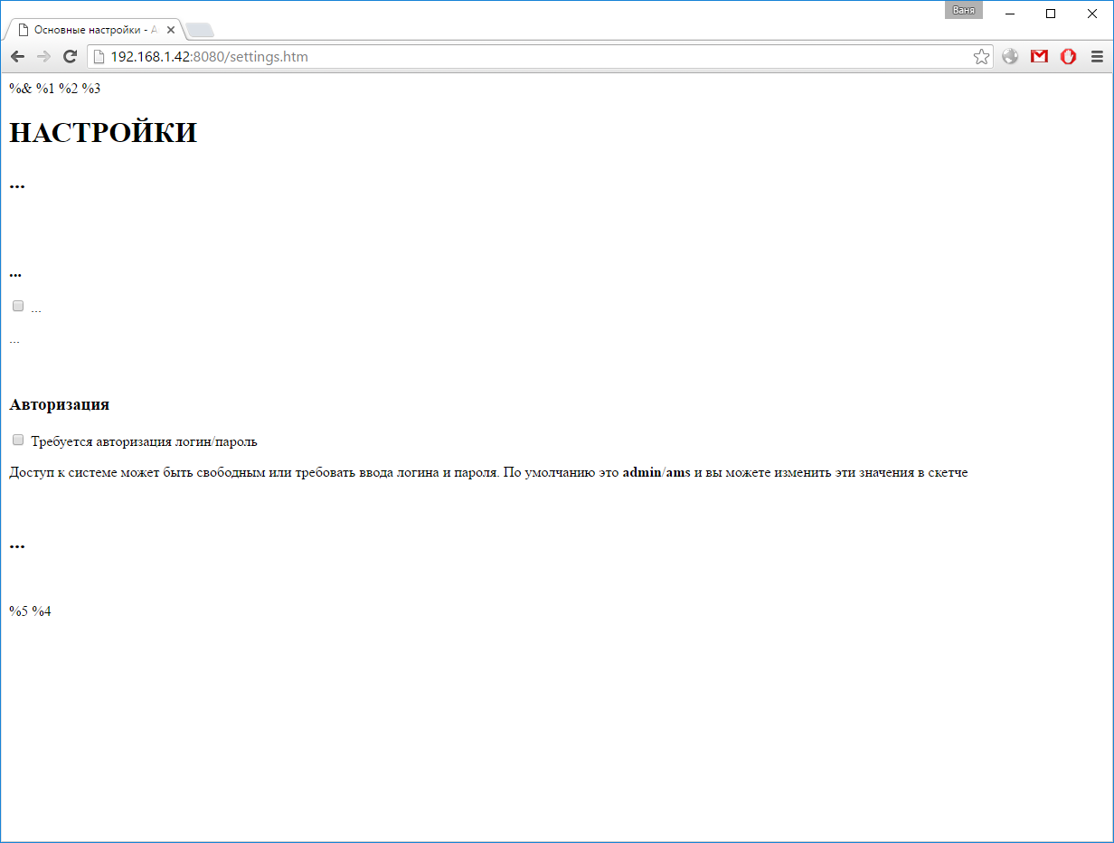

Проблема номер 2 - страницы на сайте отображаются "коряво", параметры переменных %1 %2 выводят вместо данных?.. где красота как в видео или в версии 1мб этого не предусмотрено?
