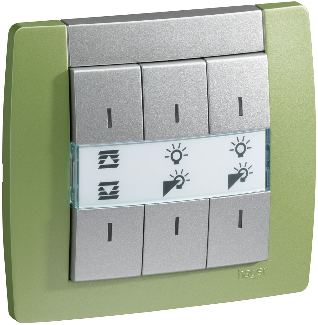

Похожая ситуация, мне так же в зал необходим шести кнопочный выключатель. Нашел выход путем переделки трех кнопочного в шести, причем визуально выглядит стандартно. У каждой клавиши три состояния: 1) не нажата, 2) нажата вверх, 3) нажата вниз.

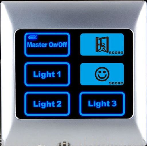

Если нужен именно готовый вариант - можете поискать похожие выключатели. И место под маркировку есть.

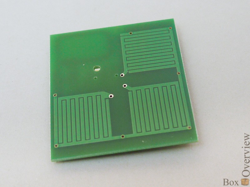

Можно, как вариант, сделать самому подобие такого выключателя, а лучше сенсорной панели. Там всё зависит только от вашего творчества)). У ноолайта к примеру такие платки
поверх них что-то типа пленки с гальваническим напылением, и сверху - картинка. Берете платку похожую на али, с большим количеством площадок, основу - от старой розетки, чтобы в стене закрепить, как хотелось - в подрозетник. Клей, шлейф к меге, рамку для выключателей/розеток - и готово. Должно выглядеть неплохо.
