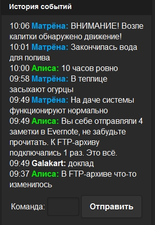

Приближается дачный сезон, в связи с этим захотелось распространить свои эксперименты с majordomo и на огород. Поскольку дача далеко, и большую часть времени пустует, то вместо ещё одного сервера было решено дополнить её беспроводным модулем, передающим на домашний сервер все события на даче.
Железо, датчики, схема подключения - ещё в процессе. Но добавить второго "огородного" персонажа в командный чат можно уже сейчас :)

В результате, в командном чате можно наблюдать примерно такую картину:
Разумеется, реализовать можно и поизящней, но сама идея работает

Re: Огородный филиал сервера
Забавно выглядит :)
Насчёт нескольких персонажей хорошая идея.

А если еще и голоса разные, то вообще.. ))

Должны быть разные голоса. Холодильник может говорить басом, стиральная машина — женским голосом, дверь — голосом робота, унитаз — голосом гнома и т. д. на что фантазии хватит. Я пробовал на каком-то свободном движке (уже не помню названия) — очень прикольно. Можно очеловечить и персонифицировать любой объект.

Нативно пока никак не реализована данная функциональность?
Ато дошел до того что у меня уже 4 персонажа (объекта) и возникли затруднения их както различать.
dmw писал(а):Нативно пока никак не реализована данная функциональность?
уже довольно давно можно указывать ID пользователя, от чьего имени записывается фраза:
say("Привет",0,3);
0 - приоритет
3 - ID пользователя
