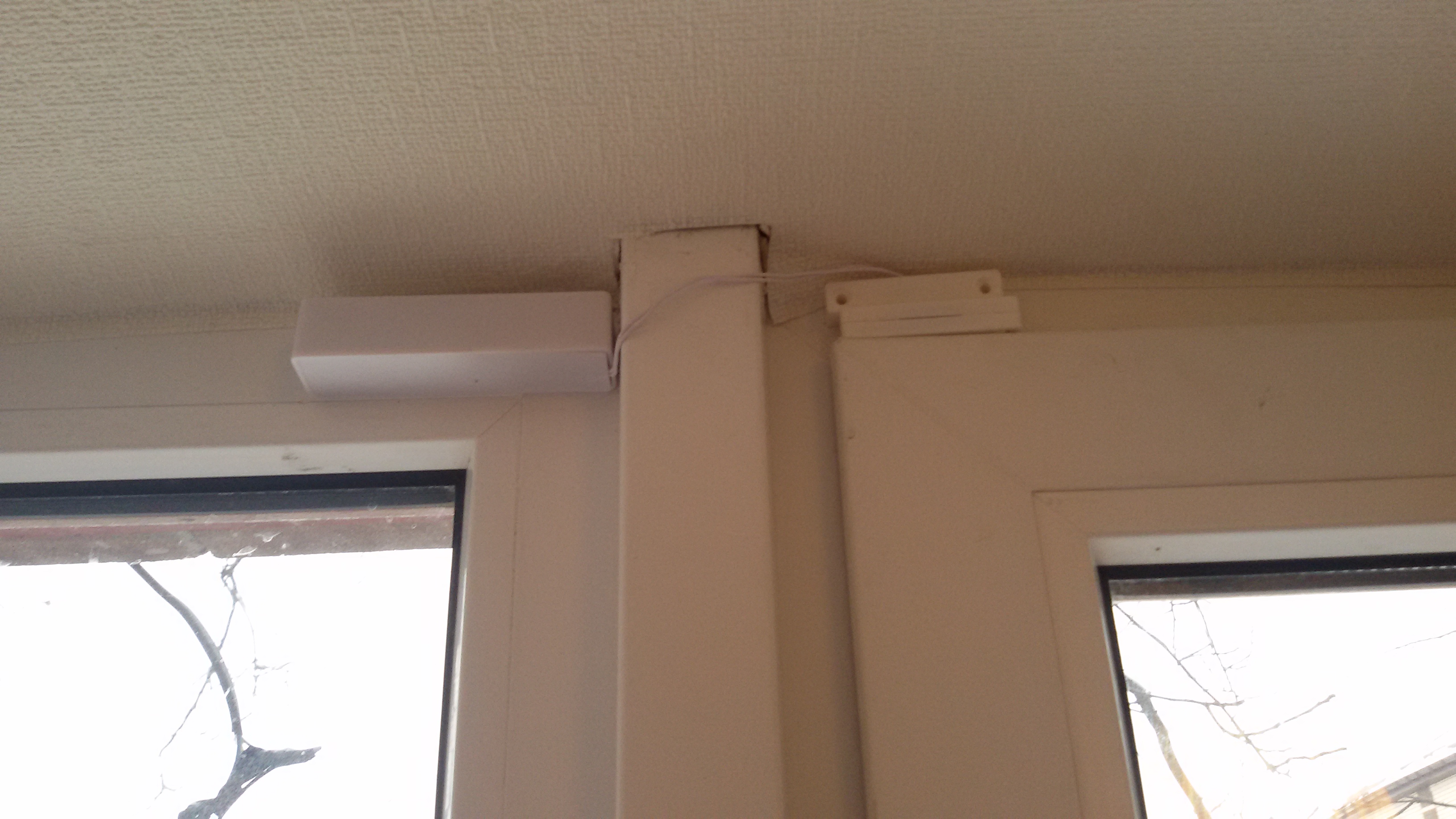

Может применяться для контроля открытия двери и датчика вибрации. Также можно контролировать 2 датчика открытия. Контролировать 2 кнопки
Сделан на основании примера http://www.mysensors.org/build/binary
2 датчика
Подключать можно только к ножкам с обработкой прерывания во сне.
Для MSMD, Arduino Pro mini, Arduino Nano - это 2, 3 ножка

Схемы подключения датчиков
Подключается на пин считывания, и на землю
Магнитный датчик http://ru.aliexpress.com/af/Wired-Door- ... tic+Switch
Датчик вибрации http://ru.aliexpress.com/af/Tilt-Vibrat ... ion+Sensor
Данный датчик можно приобрести. Смотрите раздел http://majordomo.smartliving.ru/forum/v ... =15&t=2219

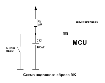

В прерывании совтовый debounce не будет работать.
Там стоит задержка 10мс перед обработкой. Если не хватает, то рекомендую кондёр с резистором
Схема для ресета. Но она же идёт для любой кнопки
