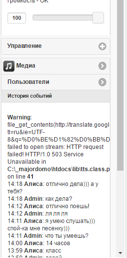

Вылетает ошибка в чате с Алисой
Сообщение ShadiK »
Что это и куда копать?
Warning: file_get_contents(http://translate.google.com/translate_t ... 8%D1%8C%21): failed to open stream: HTTP request failed! HTTP/1.0 503 Service Unavailable in C:\_majordomo\htdocs\lib\tts.class.php on line 41
Re: Вылетает ошибка в чате с Алисой
Отключите синтез речи от Google. Он не работает и выдаёт ошибку, чуть позже я его вообще уберу из исходников.
