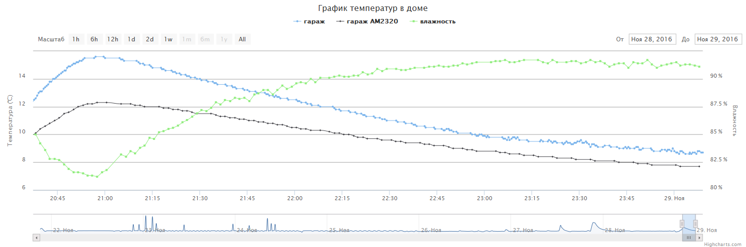

Мои 5 копеек по поводу графиков с двумя осями Y. Спасибо Fav0rit за пинок в нужном направлении и за пример. Я его немного переработал под себя, т.к. не совсем понял как в том примере индексы оси Y присваивались. Я для себя сделал так, как мне понятней - присвоил последнему графику (у меня всего их три) id=2 (т.к. айдишники присваиваются начиная с нулевого). И в конце, где формируются seriesOptions, сделал сравнение по ID. Если ID=2, то указываем ему что нужно строить эту серию по оси с ID=2
<script type="text/javascript" src="../../highcharts/js/jquery-1.8.2.min.js"></script>
<script type="text/javascript" src="../../highcharts/js/highstock.js"></script>
<script type="text/javascript">
$(function () {
    var seriesOptions = [],
          obsss = 0,
          seriesCounter = 0,
          timeback = 0,
          names = [            'гараж',
                     'гараж АМ2320',
                     'влажность'],
          sensornames = ['ESP8266_Garage.Temper_1',
                                'ESP8266_Garage.am2320_temper',
                 'ESP8266_Garage.am2320_humidity'];
    Highcharts.setOptions({
        lang: {
            months: ['Январь','Февраль','Март','Апрель','Май','Июнь','Июль',
                          'Август','Сентябрь','Октябрь','Ноябрь','Декабрь'],
            shortMonths: ['Янв','Фев','Мар','Апр','Май','Июн','Июл',
                                     'Авг','Сен','Окт','Ноя','Дек'],
            weekdays: ['Вск','Пнд','Втр','Срд','Чтв','Птн','Сбт'],
            rangeSelectorZoom: 'Маcштаб',
            rangeSelectorFrom: 'От',
            rangeSelectorTo: 'До',
            thousandsSep: ' '
            global: {
                useUTC: false
    // create the chart when all data is loaded
    createChart = function () {
        $('#container').highcharts('StockChart', {
            chart: {
                zoomType: 'x',
//                 resetZoomButton: {
//                    position: {
//                        //align: 'middle', // by default
//                        //verticalAlign: 'bottom' // by default
//                        x: 0,
//                        y: -10
//                relativeTo: 'chart'
             rangeSelector: {
                buttons: [    { type: 'hour',    count: 1, text: '1h' },
                             { type: 'hour',    count: 6, text: '6h' },
                             { type: 'hour',    count: 12, text: '12h' },
                            { type: 'day',     count: 1, text: '1d' },
                            { type: 'day',     count: 2, text: '2d' },
                            { type: 'week',   count: 1, text: '1w' },
                            { type: 'month', count: 1, text: '1m' },
                            { type: 'month', count: 6, text: '6m' },
                            { type: 'year',    count: 1, text: '1y' },
                            { type: 'all', text: 'All' }],
                selected: 2  // Какая кнопка выбрана по умолчанию
            title: { text : 'График температур в доме'},
            legend: { enabled : true,
                           layout : 'horizontal',
                           align : 'center',
                           verticalAlign : 'top',
                           borderWidth: 0,
                           x : 0,
                           y : 20 },
            xAxis : {
                minRange: 60 * 1000, // одна минута - минимальный диапазон всего графика
                ordinal: false
            yAxis: [{ // Первая ось Y
                 //floor: 0,        //The lowest allowed value for automatically computed axis extremes. Defaults to null.
                 ceiling: 30,    //The highest allowed value for automatically computed axis extremes.
                 //softMax: 30, //A soft maximum for the axis. If the series data maximum is greater than this, the axis will stay at this maximum,
                              //but if the series data maximum is higher, the axis will flex to show all data.
                 //max: 30, //если включить эту опцию, то ось Y всегда будет рисоваться до этого значения!
                title: {
                    text: 'Температура (°C)'
                 opposite: false
            },{ // Вторая ось Y
                 ceiling: 100,    //The highest allowed value for automatically computed axis extremes.
                 title: {
                    text: 'Влажность',
                    //style: {
                        //color: Highcharts.getOptions().colors[0]
                labels: {
                    format: '{value} %',
                    //style: {
                opposite: true
            tooltip: {
                valueDecimals: 1,
//                valuePrefix: 't = ',
//                valueSuffix: ' °C'
             plotOptions: {
                series: {
                    lineWidth: 1,
                    point: {
                        events: {
                            'click': function () {
                                if (this.series.data.length > 1) {
                                    this.remove();
                    marker : {
                         enabled : true,
                        radius    : 2
            exporting: {
                enabled: false
            series: seriesOptions
    $.each(names, function (i, name) {
        $.getJSON('/objects/?script=jsonhs&name='+sensornames[i]+'&callback=?', function (data) {
            if (i < 2) {
                seriesOptions[i] = {
                    data: data,
                     //yAxis: 'Temper',
                    type: 'spline'
             if (i==2) {
                 //add 3th
                    data: data,
                    yAxis: '2'
 // As we're loading the data asynchronously, we don't know what order it will arrive. So
            // we keep a counter and create the chart when all the data is loaded.
            seriesCounter += 1;
            if (seriesCounter === names.length) {
                createChart();
</script>
<div id="container" style="height: 500px; min-width: 100%"></div>
В итоге получился у меня такой график:
P.S. Прошу обратить внимание что у меня сценарий называется jsonhs, а не как у всех - jconhs, поэтому если нужно - правьте название в следующей строке:
