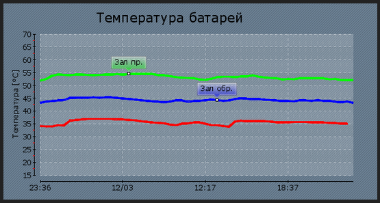

В диапазоне 500 - 1000 изменение в 1, 2 единицы практически не заметно. Линия выглядит ровной. Я заметил это когда сократил до 2х часов диапазон. Тогда линия "сломалась", часть линии как бы сдвинулась на несколько пикселей вниз, и стало заметно что она не ровная.
Но мне недает покоя то, что время я получаю с разницей в 2 часа. Хотя системное время сервера правильное.
И еще вопрос. Можно ли убрать совсем флажок метки с графика?

Если нужно со всех графиков убрать лэйблы, например, так:
- то всё просто: комментим в analog.php следующий код:

Да. Нужно убрать лейблы, но не на всех графиках.
По ходу нужен какой нибудь "выключатель" типа "hidelabel=1" и меток на графике нет.
Для другого графика ставим "hidelabel=0" и метки есть.
Ну как-то так.
RaspBerry Pi 2 | MajorDoMo lastUpdate:27/04/2017
Ko/|xo3HUk
Сообщения: 160
Зарегистрирован: Ср окт 07, 2015 9:36 am
Re: Модуль графики Analog
Сообщение Ko/|xo3HUk »
Вот, накидал на скорую руку. Вроде получилось:
По умолчанию все лейблы включены. Можно не писать в запросе "&hidelabel1=0". Можно написать и указать любой символ отличный от "1", или даже слово, например: "&hidelabel1=no" - лейблы будут отображаться. Но если написать "&hidelabel1=1" - то для первого графика лейбла будет скрыта. "&hidelabel2=1" - соответственно для второго графика и т.д.

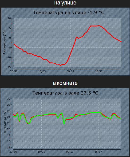

создаю два графика
<img src="../pChart2/analog.php?
&p1=Sensor_2_7_loggia.temperature&n1=лоджия %Sensor_2_7_loggia.temperature%
&p2=Sensor_1_7_бойлерная.temperature&n2=бойлерная %Sensor_1_7_бойлерная.temperature%
&p3=Sensor_2_3.temperature&n3=1я спальня 2эт %Sensor_2_3.temperature%
&type=4h&title=График%20температур1&Y_unit=Градусов&width=800&height=350&min=0&max=38&px=20&">
p1=Sensor_1_8_Out.temperature
&p2=Sensor_1_8_WaterPool.temperature
&p3=Sensor_1_8_Home.temperature
&n1=Улица %Sensor_1_8_Out.temperature%
&n2=бассейн %Sensor_1_8_WaterPool.temperature%
&n3=бассейновая %Sensor_1_8_Home.temperature%
&type=4h&title=График температур2&gtype=line&Y_unit=Градусов&width=800&height=350&min=0&max=38&px=20">
и получаю следующие две картинки
https://yadi.sk/i/uhkJu7Ff3NaYfcИзображение
проблема только в том что невозможно в любом из графиков добавить еще одну линию.
при добавлении строчки для четвертой линии график исчезает.
Только три графика!!!
Подскажите где копать?????!!!!
Harry Smith
