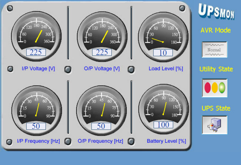

Приобрел данный бесперебойник, подключил к компьютеру где стоит MajorDoMo, установил приложение UPSMONPRO для это бесперебойника. Данная программа позволяет просмотреть через сеть данные бесперебойника вот так выглядит страница с другого компа
Подскажите как можно вытянуть данные с этой страницы в MajorDoMo.

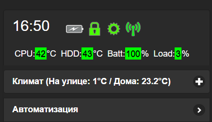

а что за свойства
UPS.LoadLevelHEX
UPS.BatteryLevelHEX
как вы их используете
olehs
Сообщения: 1115
Re: Данные с UPS Powercom KIN-800AP
Сообщение olehs »
Для подсветки индикаторов
Расчет цветов добавил в сценарий HardwareMonitor
