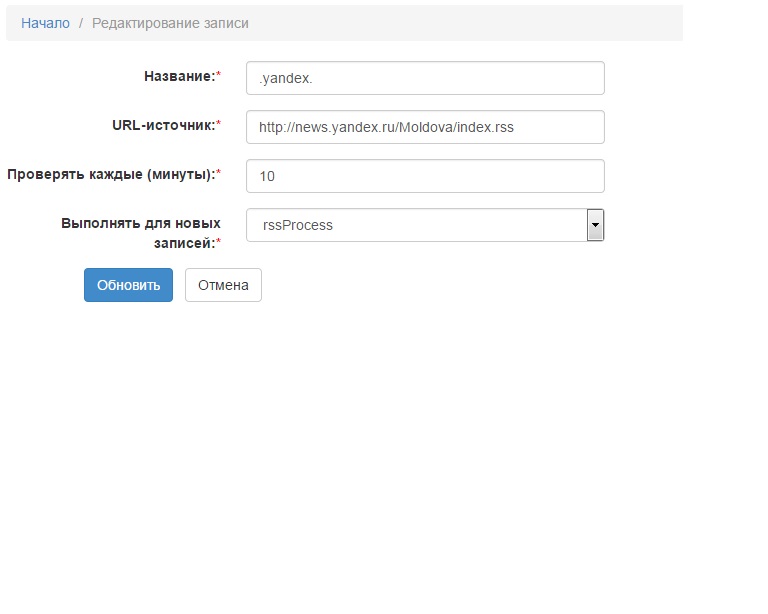

Помогите разобраться:
Создал RSS канал

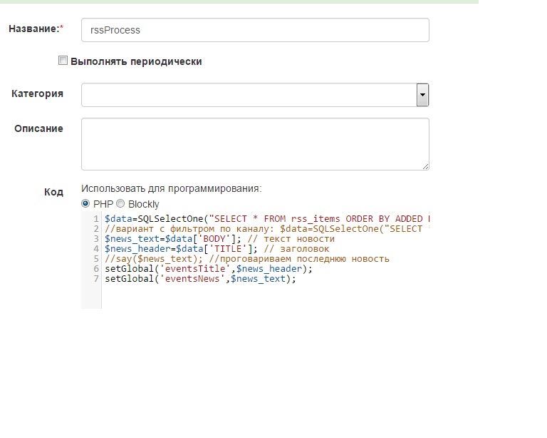

Вставил скрипт

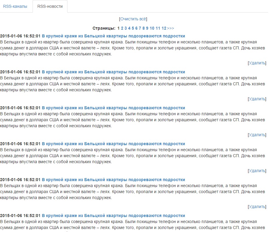

А загружается каждый раз по 18 копий?
Почему и как исправить это?

Копии по-прежнему выводятся, так никто и не победил?
Проблема полагаю в строке модуля /modules/rss_channels/rss_channels.class.php:
$tmp=SQLSelectOne("SELECT ID FROM rss_items WHERE GUID='".DBSafe($rec['GUID'])."'");
if (!$tmp['ID']) {
   $rec['ID']=SQLInsert('rss_items', $rec);
   if ($ch['SCRIPT_ID']) {
                                    $params=$rec;
                                    $params['CHANNEL_TITLE']=$ch['TITLE'];
                                    $params['TM']=$timestamp;
                                    $params['PASSED']=time()-$timestamp;
                                     runScript($ch['SCRIPT_ID'], $params);
несмотря на то, что GUID в обеих записях совпадает, вторая запись все равно вставляется.
