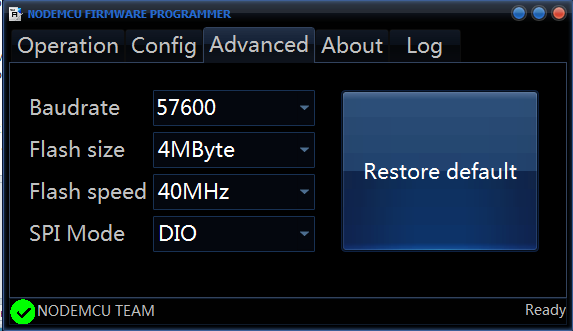

1. Программой nodemcu-flasher-master https://yadi.sk/d/oLEKhzZvkgBeL
надо залить прошивку, находится по пути ...\\nodemcu-flasher-master\Resources\Binaries\nodemcu_integer_0.9.5_20150318.bin

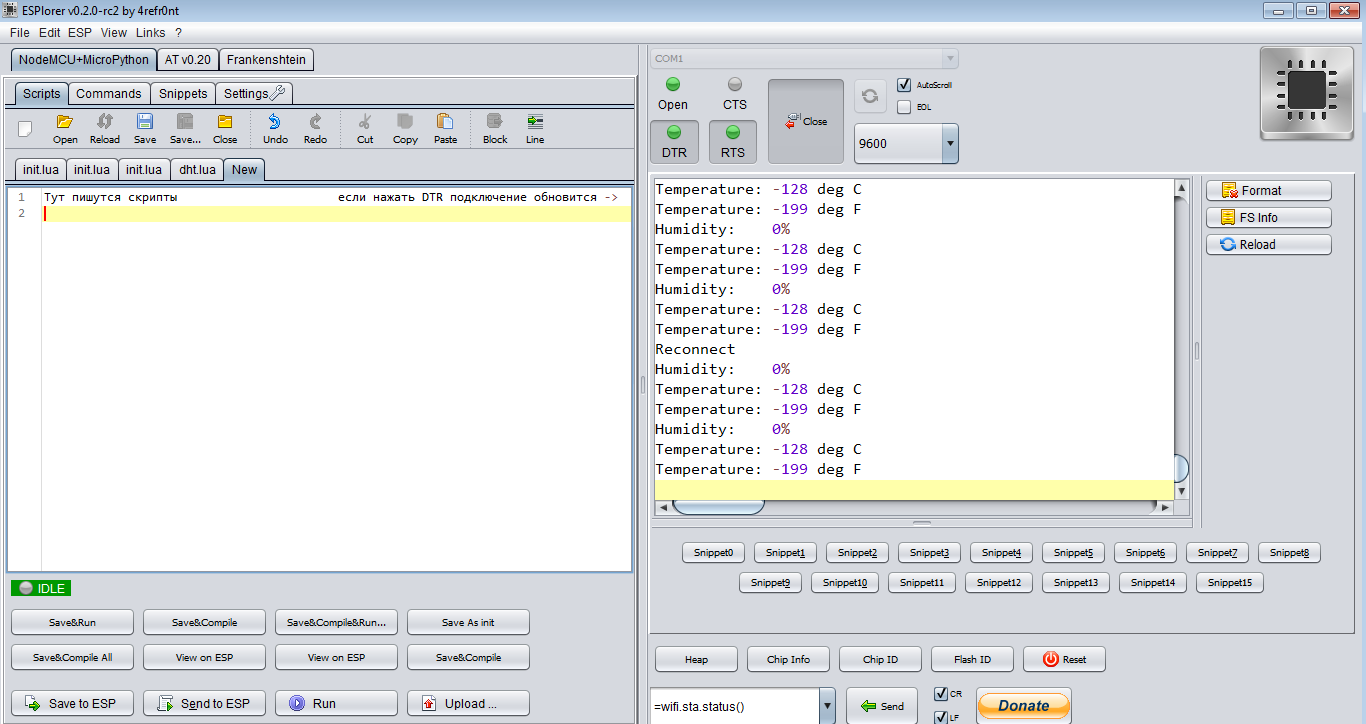

2. Программой ESPlorer подключиться к NodeMCU https://yadi.sk/d/e9P84IWYkgDuS.
3. Далее в NodeMCU можно заливать скрипты.
в поле Scripts создаётся файл с именем init.lua и копируется в NodeMCU кнопкой (Sent to SEP)
именно он будет выполняться при загрузке.

3. Считыватель температуры и влажности с DHT:
wifi.setmode(wifi.SOFTAP)
--wifi.sta.config("node","node")
cfg={}
cfg.ssid="node"
cfg.pwd="node"
wifi.ap.config(cfg)
devName = "smart-home"
print(wifi.sta.getip())
--ip config
cfg =
ip="192.168.4.1",
netmask="255.255.255.0",
gateway="192.168.4.1"
wifi.ap.setip(cfg)
tmr.delay(5000)
sensorType="dht11" -- set sensor type dht11 or dht22
pin = 4 -- data pin, GPIO2
humi=0
temp=0
fare=0
bimb=1
--load DHT module for read sensor
function ReadDHT11()
dht=require("dht")
dht.read(pin)
chck=1
h=dht.getHumidity()
t=dht.getTemperature()
if h==nil then h=0 chck=0 end
if sensorType=="dht11"then
humi=h/256
temp=t/256
else
humi=h/10
temp=t/10
end
fare=(temp*9/5+32)
print("Humidity: "..humi.."%")
print("Temperature: "..temp.." deg C")
print("Temperature: "..fare.." deg F")
-- release module
dht=nil
package.loaded["dht"]=nil
end
ReadDHT11()
tmr.alarm(1,5000, 1, function() ReadDHT11() bimb=bimb+1 if bimb==5 then bimb=0 wifi.sta.connect() print("Reconnect")end end)
srv=net.createServer(net.TCP) srv:listen(80,function(conn)
conn:on("receive",function(conn,payload)
--print(payload) -- for debugging only
--generates HTML web site
conn:send('HTTP/1.1 200 OK\r\nConnection: keep-alive\r\nCache-Control: private, no-store\r\n\r\n\
<!DOCTYPE HTML>\
<html><head><meta charset="utf-8"><meta name="viewport" content="width=device-width, initial-scale=1"></head>\
<meta http-equiv="X-UA-Compatible" content="IE=edge">\
<link rel="stylesheet" href="https://maxcdn.bootstrapcdn.com/bootstr ... ap.min.css">\
<meta http-equiv="refresh" content="6">\
</head><div class="container">\
<h1>Sensor Data</h1></br><div class="row">\
<div class="col-md-4"><div class="panel panel-primary"><div class="panel-heading"><h3 class="panel-title">Humidity</h3>\
</div><div class="panel-body">\
<div class="form-group form-group-lg"><input type="text" class="form-control" value="'..humi..' %">\
</div></div></div></div>\
<div class="col-md-4"><div class="panel panel-info"><div class="panel-heading"><h3 class="panel-title">Temperature</h3>\
<div class="form-group form-group-lg"><input type="text" class="form-control" value="'..temp..' deg C">\
<input type="text" class="form-control" value="'..fare..' deg F">\
</div></div></div></div></div></div></html>')
conn:on("sent",function(conn) conn:close() end)
end)
end)
и дополнительно надо закачать файл с именем dht.lua

если есть у кого скрипты, можно выкладывать тут.
настойки NodeMCU
настойки NodeMCU
настойки NodeMCU
настойки NodeMCU
