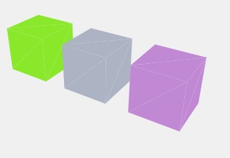

Результата там, к сожалению, еще не было. Но идея очень занятная. И так как для реализации будет использован three.js, выкладывать можно сразу в этой теме.
На three.js можно создавать полностью интерактивные реалистичные 3d сцены. Где то был классный пример, но не смог его найти. Пример был что то вроде этого (седьмая сцена с комнатой).
Но, пока вернемся на землю. По скольку я не особо шарю в программировании, особенно на яве - могу пока предложить лишь это =D.
Кубики
Кубики
Да да, это просто кубики в пространстве нарисованные на three.js. Но, немного по-шаманив, сделал так, что при нажатии на кубики запускаются методы MD. Не обошлось конечно без middle_connector'а от Alex. Начал понимать - зачем он нужен))). Бонусом - кубики разлетаются в разные стороны при нажатии =D...ну это так, смотрел на разные подключаемые библиотеки. Для того чтобы отключить - достаточно удалить соответствующий кусок кода (после коммента //бонус). Запаковал в архив минимально рабочий набор). Должно завестись на чистой системе. Достаточно закинуть все в папку htdocs. Вызывать по адресу <ip сервера>/three/test.html. Соответственно нужно поправить имена объектов и методов на свои.

Если у кого есть наработки по threejs, или просто идеи - предлагаю выкладывать сюда =).
