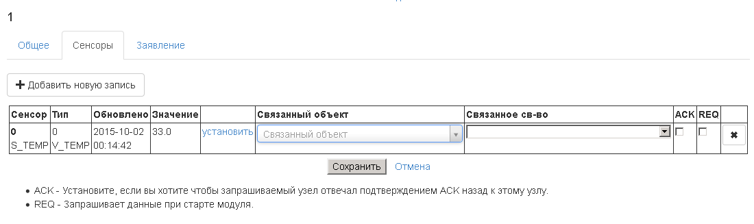

Ivan писал(а):Попробуйте соединиться telnet adressgate 5003
по телнету соединяюсь, данные с температурного датчика идут.
Но как мне обратиться к этим данным? Свойством какого объекта они являются?
Сенсор не определяется, как и связанный с ним объект. У Вас в самом первом посте все видно.

Ivan
Сообщения: 1474
Re: Модуль MySensor
Сообщение Ivan »
Они сами должны появится.
Напишите мне в личкк

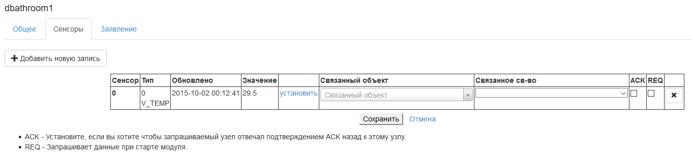

supersuperoleg
Сообщения: 8
Зарегистрирован: Сб июн 27, 2015 6:50 pm
Re: Модуль MySensor
Сообщение supersuperoleg »
Ivan писал(а):Они сами должны появится.
Получилось!
Установил сервер MDM на другом компьютере, сразу все заработало! Сенсоры сами появились.
Спасибо большое Ивану за беспокойство :)
Не знаю, связано ли с этим, но не взлетало на машине с Windows 10. Других компьютеров с Windows 10 под рукой нет чтобы проверить..

Ivan
Сообщения: 1474
Re: Модуль MySensor
Сообщение Ivan »
Скорей всего проблемы с брандмауром или антивирусом
